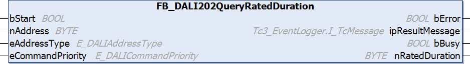

FB_DALI202QueryRatedDuration 1:
Der Baustein liest die Variable ratedDuration aus dem DALI-Vorschaltgerät aus.
FB_DALI202QueryRatedDuration 2:
Der Baustein versendet vor dem DALI-Befehl QUERY RATED DURATION den DALI-Befehl ENABLE DEVICE TYPE 1, so wie es für anwendungsbezogene Erweiterungsbefehle notwendig ist (siehe auch FB_DALI102EnableDeviceType).
Der Ausgang nRatedDuration enthält nur dann einen gültigen Wert, wenn der Baustein fehlerfrei ausgeführt wurde (bError = FALSE).
FB_DALI202QueryRatedDuration 3: Eingänge
  bStart            : BOOL;
  nAddress          : BYTE;
Typ
bStart
nAddress
BYTE
eAddressType
E_DALIAddressType
eCommandPriority
E_DALICommandPriority
FB_DALI202QueryRatedDuration 4:
FB_DALI202QueryRatedDuration 5: Ausgänge
  nRatedDuration          : BYTE;
Typ
ipResultMessage
I_TcMessage
bBusy
nRatedDuration
BYTE
Nennbetriebsdauer vom DALI-Vorschaltgerät (siehe ratedDuration).
