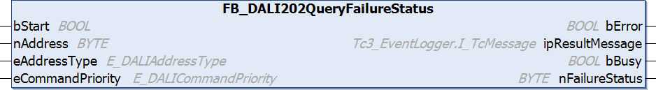

FB_DALI202QueryFailureStatus
FB_DALI202QueryFailureStatus 1:
Der Baustein liest die Variable failureStatus aus dem DALI-Vorschaltgerät aus.
FB_DALI202QueryFailureStatus 2:
Der Baustein versendet vor dem DALI-Befehl QUERY FAILURE STATUS den DALI-Befehl ENABLE DEVICE TYPE 1, so wie es für anwendungsbezogene Erweiterungsbefehle notwendig ist (siehe auch FB_DALI102EnableDeviceType).
Der Ausgang nFailureStatus enthält nur dann einen gültigen Wert, wenn der Baustein fehlerfrei ausgeführt wurde (bError = FALSE).
FB_DALI202QueryFailureStatus 3: Eingänge
  bStart            : BOOL;
  nAddress          : BYTE;
Typ
bStart
nAddress
BYTE
eAddressType
E_DALIAddressType
eCommandPriority
E_DALICommandPriority
FB_DALI202QueryFailureStatus 4:
FB_DALI202QueryFailureStatus 5: Ausgänge
  nFailureStatus          : BYTE;
Typ
ipResultMessage
I_TcMessage
bBusy
nFailureStatus
BYTE
Gibt den Fehlerstatus zurück (siehe failureStatus).
FB_DALI202QueryFailureStatus 6: Eigenschaften
Typ
Zugriff
Initialwert
ipDALICommunication
I_DALICommunication
Get, Set
NULL
Entwicklungsumgebung
Erforderliche SPS-Bibliothek
TwinCAT ab v3.1.4024.35
Tc3_DALI ab v3.13.0.0
