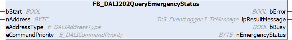

FB_DALI202QueryEmergencyStatus
FB_DALI202QueryEmergencyStatus 1:
Der Baustein liest die Variable emergencyStatus aus dem DALI-Vorschaltgerät aus.
FB_DALI202QueryEmergencyStatus 2:
Der Baustein versendet vor dem DALI-Befehl QUERY EMERGENCY STATUS den DALI-Befehl ENABLE DEVICE TYPE 1, so wie es für anwendungsbezogene Erweiterungsbefehle notwendig ist (siehe auch FB_DALI102EnableDeviceType).
Der Ausgang nEmergencyStatus enthält nur dann einen gültigen Wert, wenn der Baustein fehlerfrei ausgeführt wurde (bError = FALSE).
FB_DALI202QueryEmergencyStatus 3: Eingänge
  bStart            : BOOL;
  nAddress          : BYTE;
Typ
bStart
nAddress
BYTE
eAddressType
E_DALIAddressType
eCommandPriority
E_DALICommandPriority
FB_DALI202QueryEmergencyStatus 4:
FB_DALI202QueryEmergencyStatus 5: Ausgänge
  nEmergencyStatus        : BYTE;
Typ
ipResultMessage
I_TcMessage
bBusy
nEmergencyStatus
BYTE
Aktuelle Informationen zum Notbetrieb (siehe emergencyStatus).
