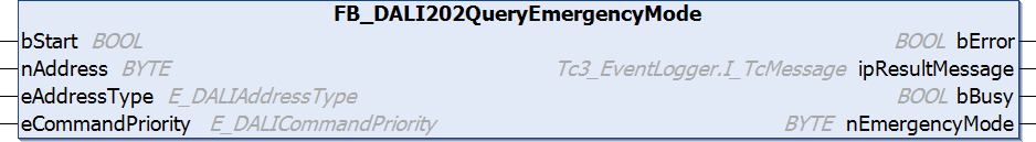

FB_DALI202QueryEmergencyMode
FB_DALI202QueryEmergencyMode 1:
Der Baustein liest die Variable emergencyMode aus dem DALI-Vorschaltgerät aus.
FB_DALI202QueryEmergencyMode 2:
Der Baustein versendet vor dem DALI-Befehl QUERY EMERCENCY MODE den DALI-Befehl ENABLE DEVICE TYPE 1, so wie es für anwendungsbezogene Erweiterungsbefehle notwendig ist (siehe auch FB_DALI102EnableDeviceType).
Der Ausgang nEmergencyMode enthält nur dann einen gültigen Wert, wenn der Baustein fehlerfrei ausgeführt wurde (bError = FALSE).
FB_DALI202QueryEmergencyMode 3: Eingänge
  bStart            : BOOL;
  nAddress          : BYTE;
Typ
bStart
nAddress
BYTE
eAddressType
E_DALIAddressType
eCommandPriority
E_DALICommandPriority
FB_DALI202QueryEmergencyMode 4:
FB_DALI202QueryEmergencyMode 5: Ausgänge
  nEmergencyMode          : BYTE;
Typ
ipResultMessage
I_TcMessage
bBusy
nEmergencyMode
BYTE
Informationen über die aktuelle Betriebsart des DALI-Vorschaltgerätes (siehe emergencyMode).
FB_DALI202QueryEmergencyMode 6: Eigenschaften
Typ
Zugriff
Initialwert
ipDALICommunication
I_DALICommunication
Get, Set
NULL
Entwicklungsumgebung
Erforderliche SPS-Bibliothek
TwinCAT ab v3.1.4024.35
Tc3_DALI ab v3.13.0.0
