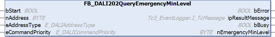

FB_DALI202QueryEmergencyMinLevel
FB_DALI202QueryEmergencyMinLevel 1:
Der Baustein liest die Variable emergencyMinLevel aus dem DALI-Vorschaltgerät aus.
Wird von dem DALI-Vorschaltgerät der Wert 255 (MASK) zurückgegeben, so wird bError auf TRUE gesetzt. In diesem Fall kann der Wert vom DALI-Vorschaltgerät nicht ermittelt werden.
FB_DALI202QueryEmergencyMinLevel 2:
Der Baustein versendet vor dem DALI-Befehl QUERY EMERGENCY MIN LEVEL den DALI-Befehl ENABLE DEVICE TYPE 1, so wie es für anwendungsbezogene Erweiterungsbefehle notwendig ist (siehe auch FB_DALI102EnableDeviceType).
Der Ausgang nEmergencyMinLevel enthält nur dann einen gültigen Wert, wenn der Baustein fehlerfrei ausgeführt wurde (bError = FALSE).
FB_DALI202QueryEmergencyMinLevel 3: Eingänge
  bStart            : BOOL;
  nAddress          : BYTE;
Typ
bStart
nAddress
BYTE
eAddressType
E_DALIAddressType
eCommandPriority
E_DALICommandPriority
FB_DALI202QueryEmergencyMinLevel 4:
FB_DALI202QueryEmergencyMinLevel 5: Ausgänge
  nEmergencyMinLevel      : BYTE;
Typ
ipResultMessage
I_TcMessage
bBusy
nEmergencyMinLevel
BYTE
minimaler Ausgangswert des DALI-Vorschaltgerätes im Notbetrieb (siehe emergencyMinLevel)
FB_DALI202QueryEmergencyMinLevel 6: Eigenschaften
Typ
Zugriff
Initialwert
ipDALICommunication
I_DALICommunication
Get, Set
NULL
Entwicklungsumgebung
Erforderliche SPS-Bibliothek
TwinCAT ab v3.1.4024.35
Tc3_DALI ab v3.13.0.0
