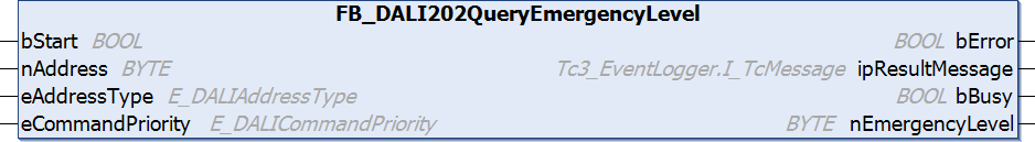

FB_DALI202QueryEmergencyLevel
FB_DALI202QueryEmergencyLevel 1:
Der Baustein liest die Variable emergencyLevel aus dem DALI-Vorschaltgerät aus.
Wird von dem DALI-Vorschaltgerät der Wert 255 (MASK) zurückgegeben, so wird bError auf TRUE gesetzt. In diesem Fall kann der Wert vom DALI-Vorschaltgerät nicht ermittelt werden.
FB_DALI202QueryEmergencyLevel 2:
Der Baustein versendet vor dem DALI-Befehl QUERY EMERGENCY LEVEL den DALI-Befehl ENABLE DEVICE TYPE 1, so wie es für anwendungsbezogene Erweiterungsbefehle notwendig ist (siehe auch FB_DALI102EnableDeviceType).
Der Ausgang nEmergencyLevel enthält nur dann einen gültigen Wert, wenn der Baustein fehlerfrei ausgeführt wurde (bError = FALSE).
FB_DALI202QueryEmergencyLevel 3: Eingänge
  bStart            : BOOL;
  nAddress          : BYTE;
Typ
bStart
nAddress
BYTE
eAddressType
E_DALIAddressType
eCommandPriority
E_DALICommandPriority
FB_DALI202QueryEmergencyLevel 4:
FB_DALI202QueryEmergencyLevel 5: Ausgänge
  nEmergencyLevel         : BYTE;
Typ
ipResultMessage
I_TcMessage
bBusy
nEmergencyLevel
BYTE
Ausgangswert vom DALI-Vorschaltgerät im Notbetrieb (siehe emergencyLevel).
