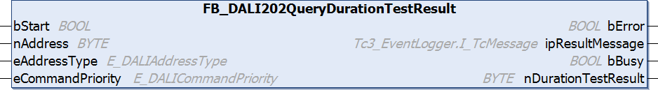

FB_DALI202QueryDurationTestResult
FB_DALI202QueryDurationTestResult 1:
Der Baustein liest die Variable durationTestResult aus dem DALI-Vorschaltgerät aus.
FB_DALI202QueryDurationTestResult 2:
Der Baustein versendet vor dem DALI-Befehl QUERY DURATION TEST RESULT den DALI-Befehl ENABLE DEVICE TYPE 1, so wie es für anwendungsbezogene Erweiterungsbefehle notwendig ist (siehe auch FB_DALI102EnableDeviceType).
Der Ausgang nDurationTestResult enthält nur dann einen gültigen Wert, wenn der Baustein fehlerfrei ausgeführt wurde (bError = FALSE).
FB_DALI202QueryDurationTestResult 3: Eingänge
  bStart            : BOOL;
  nAddress          : BYTE;
Typ
bStart
nAddress
BYTE
eAddressType
E_DALIAddressType
eCommandPriority
E_DALICommandPriority
FB_DALI202QueryDurationTestResult 4:
FB_DALI202QueryDurationTestResult 5: Ausgänge
  nDurationTestResult     : BYTE;
Typ
ipResultMessage
I_TcMessage
bBusy
nDurationTestResult
BYTE
Ergebnis vom Betriebsdauertest in Schritten von 2 Minuten (siehe durationTestResult).
FB_DALI202QueryDurationTestResult 6: Eigenschaften
Typ
Zugriff
Initialwert
ipDALICommunication
I_DALICommunication
Get, Set
NULL
Entwicklungsumgebung
Erforderliche SPS-Bibliothek
TwinCAT ab v3.1.4024.35
Tc3_DALI ab v3.13.0.0
