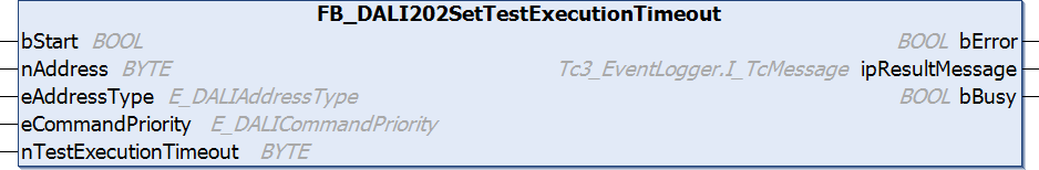

FB_DALI202SetTestExecutionTimeout
FB_DALI202SetTestExecutionTimeout 1:
Der Baustein speichert den Wert nTestExecutionTimeout in die Variable testExecutionTimeout des DALI-Vorschaltgerätes.
FB_DALI202SetTestExecutionTimeout 2:
Der Baustein versendet vor dem DALI-Befehl SET TEST EXECUTION TIMEOUT den DALI-Befehl ENABLE DEVICE TYPE 1, so wie es für anwendungsbezogene Erweiterungsbefehle notwendig ist (siehe auch FB_DALI102EnableDeviceType).
FB_DALI202SetTestExecutionTimeout 3:
Der Baustein versendet den DALI-Befehl SET TEST EXECUTION TIMEOUT zweimal, so wie es der DALI-Standard für bestimmte DALI-Befehle vorsieht.
FB_DALI202SetTestExecutionTimeout 4:
Der Baustein versendet verändert das DTR0 aller angeschlossenen DALI-Vorschaltgeräte.
FB_DALI202SetTestExecutionTimeout 5: Eingänge
  bStart                : BOOL;
  nAddress              : BYTE;
  eAddressType          : E_DALIAddressType := E_DALIAddressType.Short;
  eCommandPriority      : E_DALICommandPriority := E_DALICommandPriority.MiddleLow;
  eDimmingCurve         : E_DALIDimmingCurve := E_DALIDimmingCurve.Standard;
  nTestExecutionTimeout : BYTE := 7;
