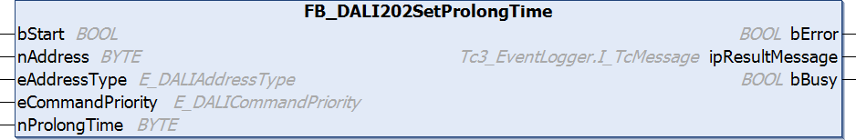

FB_DALI202SetProlongTime
Der Baustein speichert den Wert nProlongTime in die Variable prolongTime des DALI-Vorschaltgerätes.
![]() | Der Baustein versendet vor dem DALI-Befehl SET PROLONG TIME den DALI-Befehl ENABLE DEVICE TYPE 1, so wie es für anwendungsbezogene Erweiterungsbefehle notwendig ist (siehe auch FB_DALI102EnableDeviceType). |
![]() | Der Baustein versendet den DALI-Befehl SET PROLONG TIME zweimal, so wie es der DALI-Standard für bestimmte DALI-Befehle vorsieht. |
![]() | Der Baustein versendet verändert das DTR0 aller angeschlossenen DALI-Vorschaltgeräte. |
Eingänge
bStart : BOOL;
nAddress : BYTE;
eDimmingCurve : E_DALIDimmingCurve := E_DALIDimmingCurve.Standard;
nProlongTime : BYTE := 0;
bStart | BOOL | Über eine positive Flanke an diesem Eingang wird die Ausführung der DALI-Befehle gestartet. |
nAddress | BYTE | Adresse eines DALI-Vorschaltgerätes oder einer DALI-Gruppe. |
eAddressType | Definiert, ob der Eingang nAddress eine Kurzadresse (0…63) oder eine Gruppenadresse (0…15) enthält. Der Eingang nAddress hat keine Bedeutung, wenn ein Sammelruf (Broadcast) oder ein Sammelruf an nicht adressierte Geräte (BroadcastUnaddr) ausgewählt wurde. | |
eCommandPriority | Priorität (low, middle low, middle, middle high, high), mit der die DALI-Befehle versendet werden. |
![]() | eCommandPriority hat bei der KL6811 keine Verwendung. Die Prioritäten für die DALI-Befehle werden von der KL6821 ab dem Firmwarestand BD unterstützt. |
Name | Typ | Beschreibung |
nProlongTime | BYTE | Zeitspanne für Verlängerung des Notbetriebes nach Rückkehr der Netzspannung (siehe prolongTime). |
Ausgänge
bError : BOOL;
bBusy : BOOL;
bError | BOOL | Der Ausgang wird auf TRUE geschaltet, wenn bei der Ausführung ein Fehler aufgetreten ist. Weitere Informationen zu dem Fehler können über die Variable ipResultMessage abgefragt werden. Der Ausgang wird wieder auf FALSE gesetzt, sobald bBusy auf TRUE geht. |
ipResultMessage | I_TcMessage | Interface-Pointer (siehe Fehlerauswertung) mit dem detaillierte Informationen über die Abarbeitung des Bausteins abgefragt werden können (siehe Laufzeitmeldungen). Der Interface-Pointer ist gültig, nachdem bBusy von TRUE auf FALSE gewechselt hat. |
bBusy | BOOL | Der Ausgang wird gesetzt, sobald die Ausführung der DALI-Befehle gestartet wurde und bleibt so lange aktiv, bis alle DALI-Befehle abgearbeitet wurden. Bei einigen Fehlern (z.B. fehlerhafte Parameter) wird bError unmittelbar nach der positiven Flanke an bStart gesetzt, ohne dass bBusy auf TRUE geht. |
Eigenschaften
Name | Typ | Zugriff | Initialwert | Beschreibung |
ipDALICommunication | I_DALICommunication | Get, Set | NULL | Interface-Pointer auf den Kommunikationsbaustein (siehe Übergabe der Referenz auf den Kommunikationsbaustein). |
