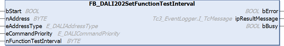

FB_DALI202SetFunctionTestInterval 1:
Der Baustein speichert den Wert nFunctionTestInterval in die Variable functionTestInterval des DALI-Vorschaltgerätes.
FB_DALI202SetFunctionTestInterval 2:
Der Baustein versendet vor dem DALI-Befehl SET FUNCTION TEST INTERVAL den DALI-Befehl ENABLE DEVICE TYPE 1, so wie es für anwendungsbezogene Erweiterungsbefehle notwendig ist (siehe auch FB_DALI102EnableDeviceType).
FB_DALI202SetFunctionTestInterval 3:
Der Baustein versendet den DALI-Befehl SET FUNCTION TEST INTERVAL zweimal, so wie es der DALI-Standard für bestimmte DALI-Befehle vorsieht.
FB_DALI202SetFunctionTestInterval 4:
Der Baustein versendet verändert das DTR0 aller angeschlossenen DALI-Vorschaltgeräte.
FB_DALI202SetFunctionTestInterval 5: Eingänge
  bStart                : BOOL;
  nAddress              : BYTE;
  eAddressType          : E_DALIAddressType := E_DALIAddressType.Short;
  eCommandPriority      : E_DALICommandPriority := E_DALICommandPriority.MiddleLow;
  eDimmingCurve         : E_DALIDimmingCurve := E_DALIDimmingCurve.Standard;
  nfunctionTestInterval : BYTE := 7;
Typ
bStart
nAddress
BYTE
eAddressType
E_DALIAddressType
eCommandPriority
FB_DALI202SetFunctionTestInterval 6:
Typ
BYTE
Intervallzeit für den Funktionstest (siehe functionTestInterval).
FB_DALI202SetFunctionTestInterval 7: Ausgänge
Typ
ipResultMessage
I_TcMessage
bBusy
FB_DALI202SetFunctionTestInterval 8: Eigenschaften
Typ
Zugriff
Initialwert
ipDALICommunication
I_DALICommunication
Get, Set
NULL
Entwicklungsumgebung
Erforderliche SPS-Bibliothek
TwinCAT ab v3.1.4024.35
Tc3_DALI ab v3.13.0.0
