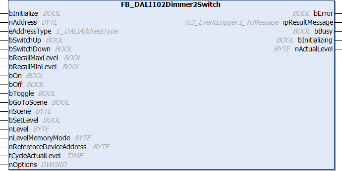

FB_DALI102Dimmer2Switch 1:
Der Baustein FB_DALI102Dimmer2Switch stellt die wichtigsten Funktionen für die Realisierung eines Tast-Dimmers zur Verfügung.

FB_DALI102Dimmer2Switch 2: Eingänge
  bStart                   : BOOL;
  nAddress                 : BYTE;
  eAddressType             : E_DALIAddressType := E_DALIAddressType.Short;
  bSwitchUp                : BOOL;
  bSwitchDown              : BOOL;
  bRecallMaxLevel          : BOOL;
  bRecallMinLevel          : BOOL;
  bOn                      : BOOL;
  bOff                     : BOOL;
  bToggle                  : BOOL;
  bGoToScene               : BOOL;
  nScene                   : BYTE;
  bSetLevel                : BOOL;
  nLevel                   : BYTE := 254;
  nLevelMemoryMode         : BYTE := 254;
  nReferenceDeviceAddress  : BYTE;
  tCycleActualLevel        : TIME := T#30S;
  nOptions                 : DWORD := 0;
