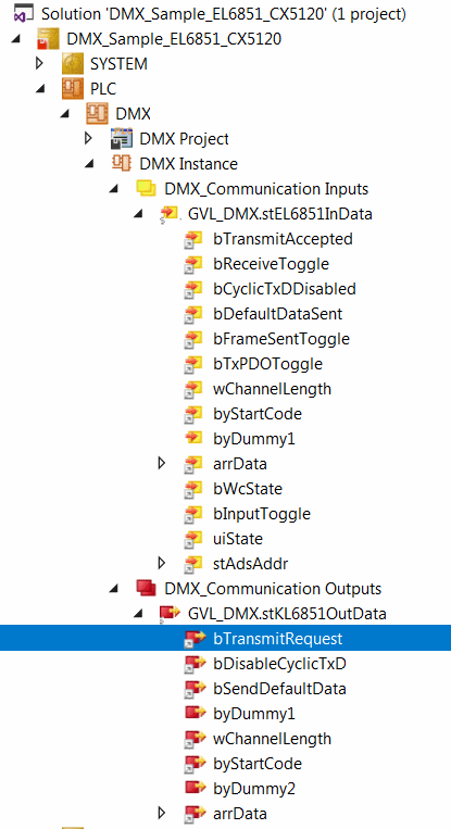

Erzeugen Sie eine globale Variablenliste mit dem Namen GVL_DMX und legen Sie die folgenden Variablen an:
VAR_GLOBAL
stEL6851InData AT %I* : ST_EL6851InDataEx;
stKL6851OutData AT %Q* : ST_EL6851OutData;
stCommandBuffer : ST_DMXCommandBuffer;
arrDMXProcessData : ARRAY [1..512] OF BYTE;
stEL6851InData | Eingangsvariable für die DMX-Klemme. | |
stEL6851OutData | Ausgangsvariable für die DMX-Klemme. | |
stCommandBuffer | Wird für die Kommunikation mit DMX benötigt. | |
arrDMXProcessData | BYTE | Über diese Variable werden dem Baustein die Daten übergeben, die zyklisch an die DMX-Geräte versendet werden sollen. Hierzu muss der CycleMode aktiv sein (siehe auch Eingang bSetCycleMode). |

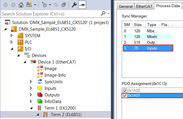

Wählen Sie als Zielsystem den CX und lassen Sie nach dessen Hardware suchen.
Stellen Sie die DMX-Eingänge 1 bis 64 zur Verfügung, indem Sie die Registerkarte Prozessdaten der EL6851 öffnen und unter Inputs die Option 0x1A01 anwählen.
Im Bereich SPS, in der Instanz des Projektes sehen Sie, dass die Ein- und Ausgangsvariablen der entsprechenden Task zugeordnet sind.
Verknüpfen Sie die globalen Variablen des SPS-Programms mit den Ein- und Ausgängen der EtherCAT-Klemme.
