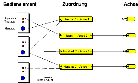

Die aktuelle Handbetriebsart und die mit einem physikalischen Handbetriebselement bewegte Achse kann jederzeit geändert werden. Ein physikalisches Handbetriebselement kann gleichzeitig mehrere Achsen in verschiedenen Kanälen mit Sollwerten beaufschlagen. Eine Achse kann nur in einer Handbetriebsart und mit einem Betriebselement betrieben werden.
Abb.62: Der Handbetrieb und seine Möglichkeiten
