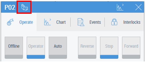

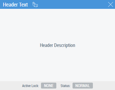

Show Header Description
Aktivieren/deaktivieren Sie diese Option, um die Header Description-Schaltfläche auf dem Faceplate des Controls anzuzeigen:
Kategorie: Faceplate 1:
Die Schaltfläche schaltet die Präsentation der Header Description ein und aus.
Header Description
Enthält eine Beschreibung des Controls. Wenn sie über die entsprechende Schaltfläche eingeschaltet ist, wird sie auf dem Faceplate anstelle der anderen Registerkarten angezeigt:

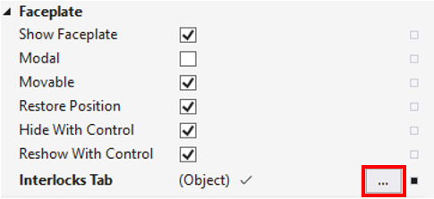

Interlocks Tab-Eigenschaft
Verwenden Sie die "..."-Schaltfläche in den Control-Eigenschaften, um das Fenster für die Interlocks Tab-Konfiguration zu öffnen.
Kategorie: Faceplate 3:

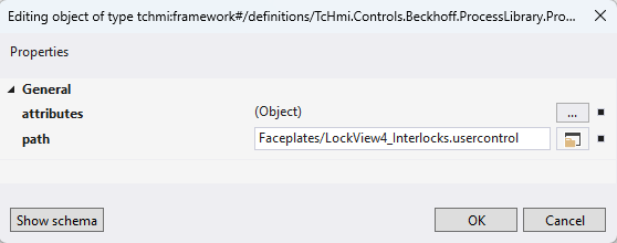

Zwei Eigenschaften sollten im Konfigurationsfenster konfiguriert werden: attributes und path:
Kategorie: Faceplate 4:

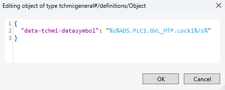

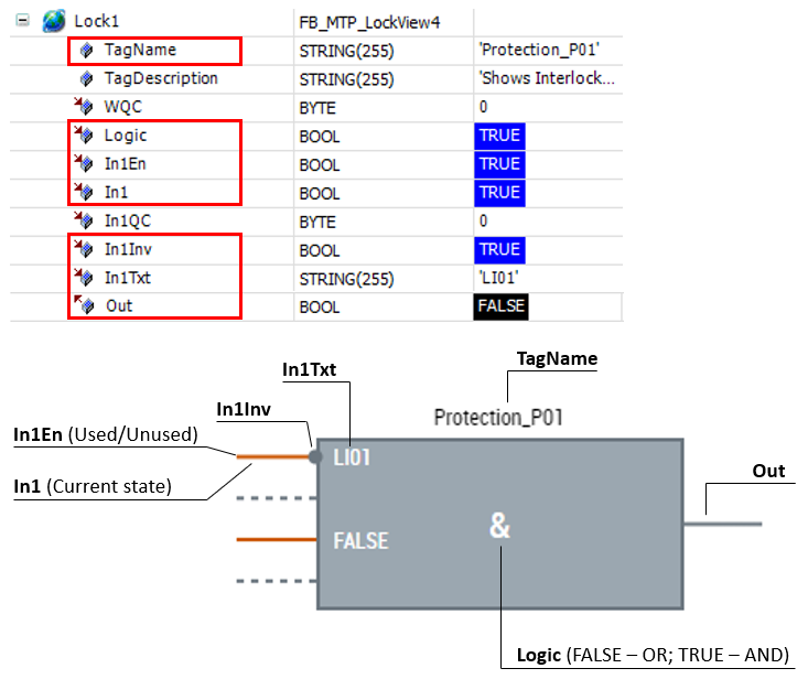

Die attributes-Eigenschaft sollte eine SymbolExpression mit einer SPS-Variable enthalten, die eine Instanz des LockView-FBs aus der Tc3_MTP Library ist: FB_MTP_LockView4, FB_MTP_LockView8, FB_MTP_LockView16 (abhängig von der Anzahl der erforderlichen Verriegelungsgründe). Das Beispiel eines solchen Datensatzes für die SPS-Variable PLC1.GVL_MTP.Lock1 (Lock1:FB_MTP_LockView4) ist unten dargestellt:
Kategorie: Faceplate 5:
Die path-Eigenschaft sollte das LockView-UserControl mit der entsprechenden Anzahl von Eingängen enthalten:
Eigenschaften und aktuelle Zustände des Interlock-Control sollten in den LockView FB-Instanzen eines SPS-Programms angegeben werden. Ein Beispiel für die Übereinstimmung zwischen den FB-Daten und den Kontrollzuständen ist unten dargestellt (die beteiligten FB Variablen sind rot umrandet):

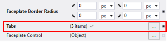

Registerkarten-Eigenschaft
Das Fenster zur Konfiguration der Registerkarten ist über die "..."-Schaltfläche erreichbar.
Kategorie: Faceplate 7:
Nach Drücken der "..."-Schaltfläche öffnet sich das Fenster für die Faceplate-Einstellungen:
Kategorie: Faceplate 8:

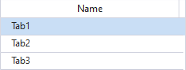

Liste der aktuellen Registerkarten. Tab1 ist aktiv (seine Eigenschaften sind zur Bearbeitung verfügbar).

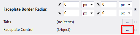

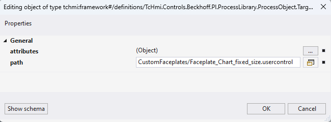

Faceplate Control-Eigenschaft
Verwenden Sie die "..."-Schaltfläche in den Control-Eigenschaften, um das Fenster zur Konfiguration der Faceplate Control-Eigenschaften zu öffnen.
Kategorie: Faceplate 24:
Im Konfigurationsfenster:
Kategorie: Faceplate 25:

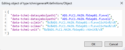

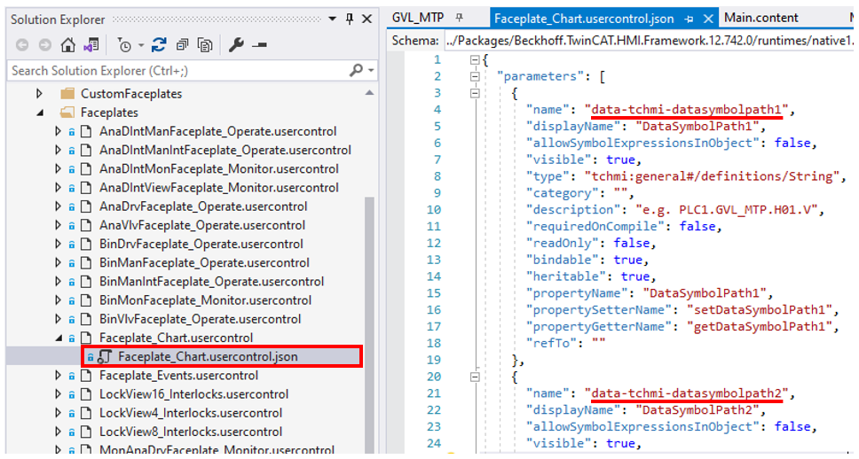

Die Namen der Faceplate-Parameter, die für die attributes-Eigenschaft benötigt werden, können der *.usercontrol.json-Datei des Faceplates entnommen werden (die Datei sollte über das Kontextmenü View Code im Textmodus geöffnet werden).
Kategorie: Faceplate 26:
Im Folgenden wird ein Beispiel für die Konfiguration der attributes-Eigenschaft der Faceplate Control-Eigenschaft gezeigt, um Faceplate_Chart.usercontrol für das angepasste Faceplate zu verwenden:
