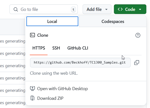

Beispielcode und -konfigurationen für dieses Produkt können über das entsprechende Repository auf GitHub bezogen werden: https://github.com/Beckhoff/TC1300_Samples. Sie haben dort die Möglichkeit, das Repository zu clonen oder ein ZIP-File mit den Samples herunterzuladen.
