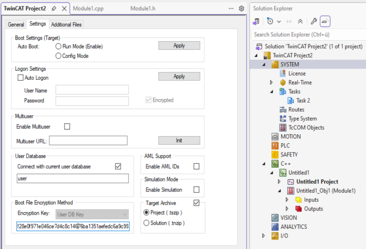

- 1. Wählen Sie im Systembaum der Solution User DB Key als Boot File Encryption Key.

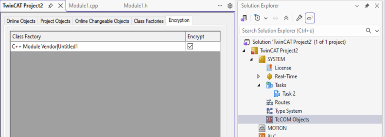

- 2. Wählen Sie unter System->TcCOM Objects -> Encryption den passenden Eintrag.
