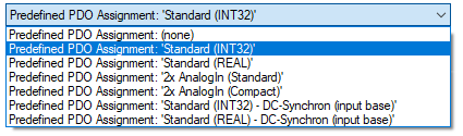

Predefined PDO Assignment
Um die Konfiguration zu vereinfachen sind in der Gerätebeschreibung typische Konfigurationskombinationen aus Prozessdaten hinterlegt. In der Prozessdatenübersicht können die vordefinierten Zusammenstellungen ausgewählt werden. Daher steht die Funktion nur zur Verfügung, wenn die ESI/XML-Dateien auf dem System hinterlegt sind.
Folgende Kombinationen sind möglich:

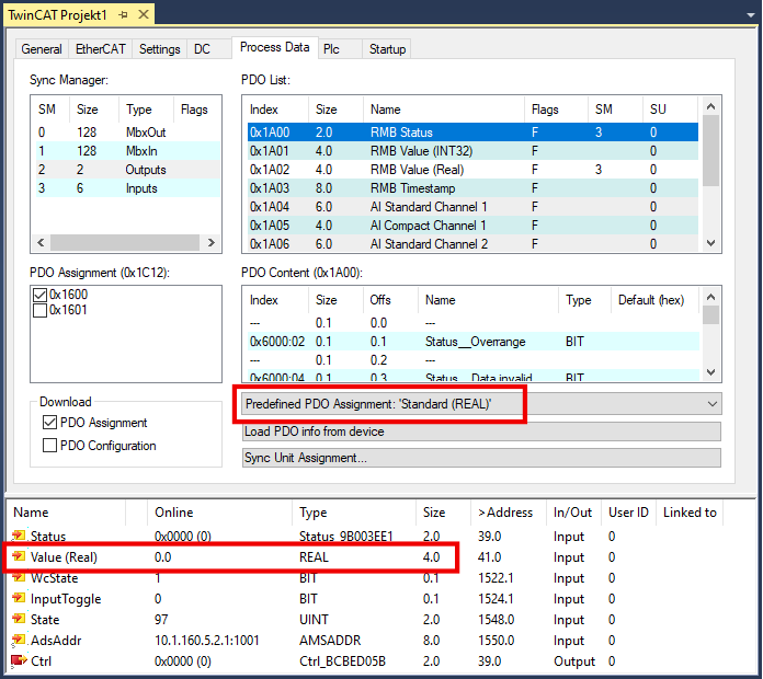

- Standard (INT32): [Default-Einstellung] Lastberechnung; 32-Bit Integer-Lastwert als Endwert entsprechend der Rechenvorgaben im CoE, keine weitere Umrechnung in der PLC mehr nötig
- Standard (REAL): Lastberechnung; 32-Bit Fließkomma-Lastwert als Endwert entsprechend der Rechenvorgaben im CoE, keine weitere Umrechnung in der PLC mehr nötig

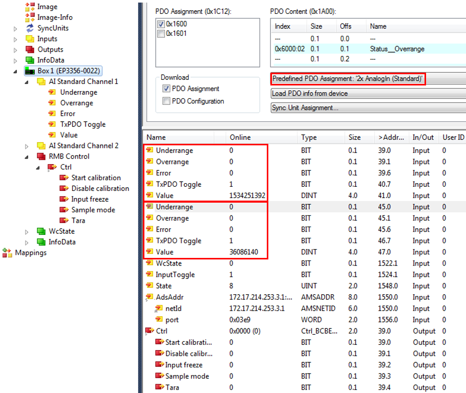

- 2x AnalogIn (Standard): 2-kanalige Spannungsmessung, 32-Bit Integer-Spannungswert mit Zusatzinformationen (Underrange, Overrange, Error, TxPdoToggle)
- 2x AnalogIn (Compact): 2-kanalige Spannungsmessung, nur 32-Bit Integer-Spannungswert

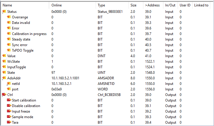

Funktion der Variablen
Variable: Status
Bedeutung: Das Status-Wort (SW) befindet sich im Eingangsprozessabbild und wird von der Box zur Steuerung übertragen.
Bit | SW. 15 | SW. 14 | SW. 13 | SW.12 | SW. 11 | SW. 10 | SW. 9 | SW. 8 | SW. 7 | SW. 6 | SW. 5 | SW. 4 | SW. 3 | SW. 2 | SW. 1 | SW. 0 |
Name | TxPdo Toggle | - | Sync Error | - | - | - | - | Steady State | Calibration in progress | Error | - | - | Data invalid | - | Overrange | - |
Bedeutung | Toggelt 0→1->0 bei jedem aktualisierten Datensatz | - | Synchronisierungsfehler |
| Kalibriervorgang läuft | Sammelanzeige der Fehler | - | - | Eingangsdaten sind ungültig | - | Messbereich überschritten | - | ||||

Variable: Value (Real)
Bedeutung: Berechneter 32-Bit Festkomma-REAL Lastwert mit Mantisse und Exponent in Einheit [1]. Das Format entspricht dem REAL aus der IEC 61131-3, die wiederum beim REAL Format auf die IEC 559 verweist. Dort ist eine REAL Zahl (einfache Genauigkeit) wie folgt definiert (siehe dazu auch Beckhoff InfoSys: TwinCAT PLC Control: Standard Data Types). Diese 32-Bit-Variable kann nach IEC 61131 direkt mit einer FLOAT-Variable der PLC verlinkt werden.

Variable: Ctrl
Bedeutung: Das Control-Wort (CW) befindet sich im Ausgangsprozessabbild und wird von der Steuerung zur Box übertragen.
Bit | CW. 15 | CW. 14 | CW. 13 | CW. 12 | CW. 11 | CW. 10 | CW. 9 | CW. 8 | CW. 7 | CW. 6 | CW. 5 | CW. 4 | CW. 3 | CW. 2 | CW. 1 | CW. 0 |
Name | - | Tara | Sample Mode | Input Freeze | Disable Calibration | Start Calibration | ||||||||||
Bedeutung | - | Startet Tara | Umschaltung Modus | Stoppt die Messung | Schaltet die automatische Selbstkalibrierung ab | Startet umgehend die Selbstkalibrierung | ||||||||||
Zur Zerlegung der Status- und Ctrl-Variable siehe auch das Beispielprogramm.

Festkomma-Darstellung der Last
Die Anzeige des Lastwertes kann auch schon in der Box in eine Kommadarstellung umgerechnet werden. Dazu sind die Eingangs-PDO wie folgt zu ändern:
Bedeutung: berechneter 32-Bit Festkomma-REAL Lastwert mit Mantisse und Exponent in Einheit [1]. Das Format entspricht dem REAL aus der IEC 61131-3, die wiederum beim REAL Format auf die IEC 559 verweist. Dort ist eine REAL Zahl (einfache Genauigkeit) wie folgt definiert (siehe dazu auch Beckhoff InfoSys: TwinCAT PLC Control: Standard Data Types). Diese 32-Bit-Variable kann nach IEC 61131 direkt mit einer FLOAT-Variable der PLC verlinkt werden.

Spannungsmessung
Die EPP3356-0022 kann auch als 2-kanalige analoge Eingangsbox zur Spannungsmessung verwendet werden, siehe Hinweise.
Variable | Bedeutung |
Underrange | Messbereich unterschritten |
Overrange | Messbereich überschritten |
Error | Sammelanzeige der Fehler |
TyPdo Toggle | Toggelt 0 → 1 → 0 bei jedem aktualisierten Datensatz |
Value | Rechtsbündiger Spannungswert über den jeweiligen Messbereich (Wertebereich 0x80.00.00.00…0…0x7F.FF.FF.FF) Kanal 1: Versorgungsspannung Kanal 2: Brückenspannung |

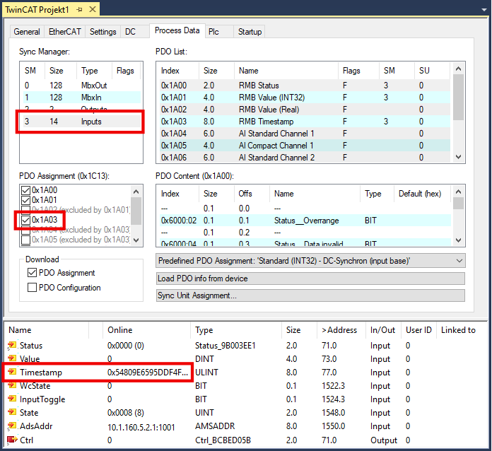

Distributed Clocks
Im DC-Betrieb (Distributed Clocks) muss das Prozessdatum 0x1A03 Timestamp aktiviert werden.
Im DC-Betrieb werden bei den Prozessdaten außerdem die Variablen DcOutputShift und DcInputShift eingeblendet. Diese werden einmalig beim Aktivieren der Konfiguration auf Basis der eingestellten EtherCAT Zykluszeit (zugeordnete Task beachten!) und DC-ShiftZeiten aus den EtherCAT-Master-Einstellungen in der Einheit [ns] berechnet. In der Betriebsart InputBased gibt DcInputShift an, um wie viele Nanosekunden [ns] vor oder nach dem globalen Sync die Box Ihre Prozessdaten ermittelt. Weitere Informationen dazu siehe die EtherCAT Systembeschreibung.
Da die EPP3356-0022 nicht DC-getriggert arbeitet sondern selbst den Timestamp ermittelt, sind diese Werte bei der EPP3356-0022 ohne Bedeutung.
