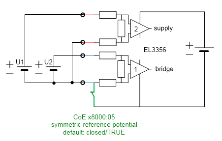

![]() | Spannungsmessung Im Spannungsmessbetrieb ist die EL3356 in SingleEnded-Beschaltung gegen externes GND zu beschalten. Außerdem ist der interne GND-Bezug durch den CoE-Schalter SymmetricReferencePotential zu schließen. Bei der EPP3356-0022 ist „supply“ nicht nutzbar, da die Box intern 10 V erzeugt.
