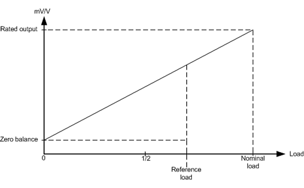

Durch die Kalibrierung wird die EPP3356-0022 an die Kennlinie des Sensorelementes angepasst. Für diesen Vorgang werden zwei Werte benötigt: der Ausgangswert ohne Belastung ("Zero balance") und der unter voller Belastung ("Rated output"). Diese Werte können durch ein Abgleichprotokoll oder durch eine Kalibrierung mit Abgleichgewichten ermittelt werden.
Kalibrierung mittels Abgleich in der Anlage
Bei der "praktischen" Kalibrierung wird zuerst mit unbelasteter Waage, dann mit definiert belasteter Waage gemessen. Aus den Messwerten berechnet die EPP3356-0022 automatisch die vorliegenden Sensorkennwerte.

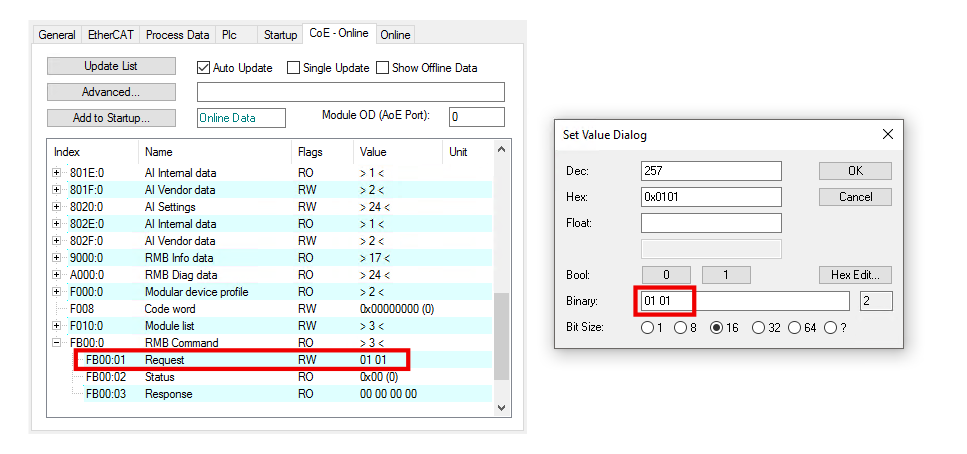

- 8. Nullabgleich: Waage nicht belasten. Sobald der Messwert über mind. 10 Sekunden einen unveränderlichen Wert zeigt, das Kommando "0x0101" (257dec) auf CoE-Objekt 0xFB00:01 ausführen. Durch dieses Kommando wird der aktuelle mV/V Wert (0x9000:11) in das "Zero balance" Objekt eingetragen. Kontrolle: CoEObjekt 0xFB00:02 und 0xFB00:03 muss nach Ausführung "0" enthalten
- 9. Waage mit einer Referenzlast belasten. Diese sollte mindestens 20 % der Nennlast betragen. Je größer die Referenzlast, desto besser können die Sensor-Werte berechnet werden. In Objekt 0x8000:28 ("Reference load") die Last in der gleichen Einheit wie die Nennlast (0x8000:24) angeben. Sobald der Messwert über mind. 10 Sekunden einen unveränderlichen Wert zeigt, das Kommando "0x0102" (258dec) auf CoE 0xFB00:01 ausführen. Durch diesen Befehl ermittelt die EPP3356-0022 den Ausgabewert bei Nenngewicht ("Rated output"). Kontrolle: CoE-Objekt 0xFB00:02 und 0xFB00:03 muss nach Ausführung "0" enthalten

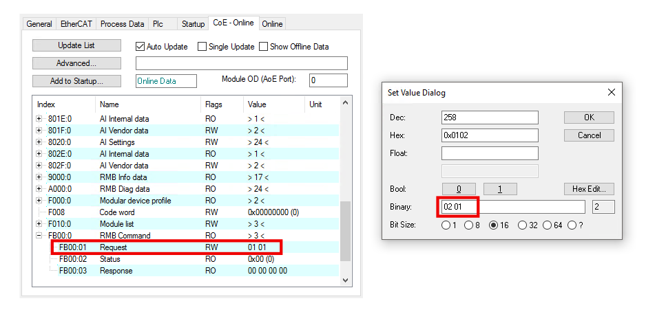

- Der Korrekturwert wird NICHT in der EPP3356-0022 gespeichert und geht bei Spannungsausfall verloren. Dazu wird das Kommando "0x0001" auf CoE-Objekt 0xFB00:01 ausgeführt (binärer Dialog im Systemmanager: "01 00"). Dabei wird das Tara Objekt (0x8000:22) so eingestellt, dass der Anzeigewert 0 ergibt. Hinweis: bei einem Geräteneustart (INIT->OP) wird das Tara nicht gelöscht. Außerdem kann dieses Tara über das Control-Word ausgeführt werden:

0x0101 | Nullabgleich durchführen |
0x0102 | Kalibrierung durchführen |
0x0001 | Tarierung durchführen (Wert wird NICHT im EEprom der Box gespeichert) |
0x0002 | Tarierung durchführen (Wert wird im EEprom der Box gespeichert) |
