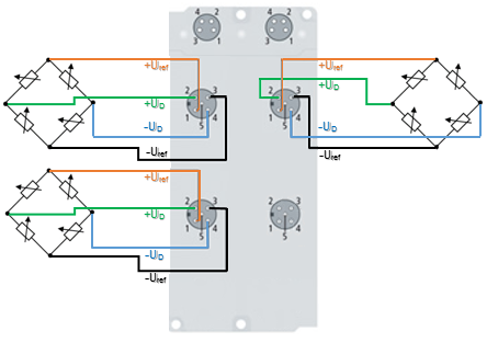

- Ein Parallelbetrieb von Wägezellen ist mit der EPP3356-0022 möglich. Dabei ist zu beachten:
- es sollten vom Wägezellen-Hersteller entsprechend für den Parallelbetrieb freigegebene und abgeglichene Wägezellen verwendet werden. Die Nennkennwerte [mV/V], Nulloffset [mV/V] und Impedanz [Ω, Ohm] werden dann üblicherweise entsprechend angeglichen.
- Wägezellen-Signale sind von geringer Amplitude und mitunter sehr empfindlich für EMV-Störungen. In Anbetracht der anlagentypischen Besonderheiten und unter Berücksichtigung der technischen Möglichkeiten sind zielführende EMV-Schutzmaßnahmen nach dem Stand der Technik anzuwenden. Unter hoher EMV-Störbelastung kann es hilfreich sein, den Kabelschirm vor der Box noch zusätzlich mit geeignetem Schirmmaterial aufzulegen.

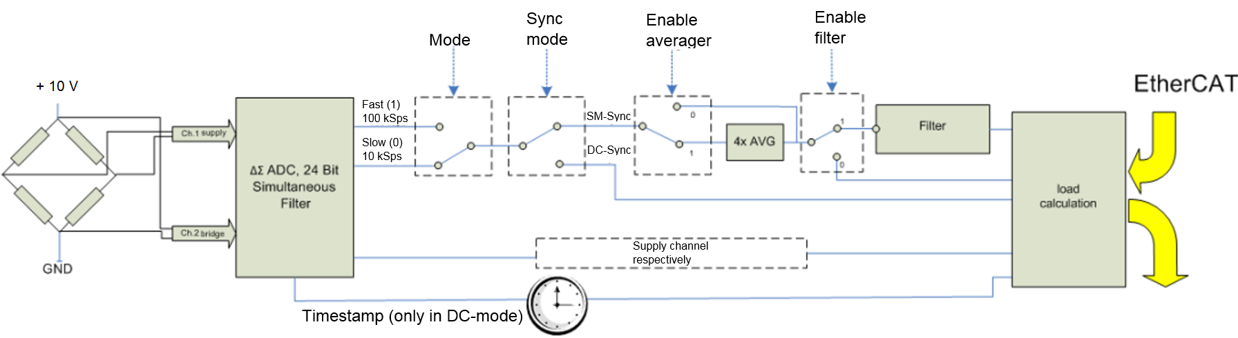

Die EPP3356-0022 bearbeitet die Daten in folgender Reihenfolge:
- Hardware-Tiefpass 10 kHz
- 2-kanaliges simultanes Sampling in 10,5/105,5 kSps mit 64-facher Überabtastung durch Delta-Sigma-(ΔΣ)-Wandler und interner Vorfilterung
- Averager 4-fach (deaktivierbar)
- Software-Filter (deaktivierbar)
- Gewichtsberechnung

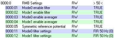

Im jeweiligen Messmodus kann der Filter aktiviert (0x8000:01, 0x8000:02) und parametriert (0x8000:11, 0x8000:12) werden.

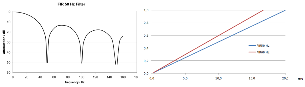

FIR 50/60 Hz
- Der Filter arbeitet als Notch-Filter (Kerbfilter) und bestimmt die Wandlungszeit der Box. Je höher die Filterfrequenz, desto schneller ist die Wandlungszeit. Es steht ein 50 Hz und ein 60 Hz Filter zur Verfügung. Kerbfilter bedeutet, dass der Filter bei der genannten Filterfrequenz und Vielfachen davon Nullstellen (Kerben) im Frequenzgang hat, diese Frequenzen also in der Amplitude dämpft. Das FIR-Filter arbeitet als nicht-rekursives Filter.

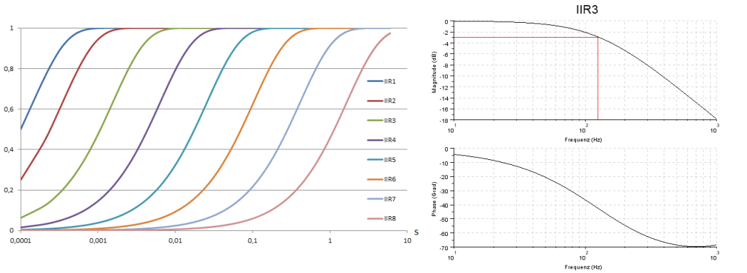

IIR-Filter 1..8
- Der Filter mit IIR-Charakteristik ist ein zeitdiskretes, lineares, zeitinvariantes Filter, welches in 8 Leveln eingestellt werden kann (Level 1 = schwaches rekursives Filter, bis Level 8 = starkes rekursives Filter). Der IIR kann als gleitende Mittelwertberechnung nach einem Tiefpass verstanden werden.

Filter Settings | Wert | PDO Update-zeit | Filtereigenschaft | Grenzfrequenz (-3 dB) [Hz] (typ.) | Kommentar | Anstiegszeit 10-90 % [s] (typ.) |
Filter deaktiviert | - | Zyklussynchron, min. 100 µs | - | - | - | - |
0 | FIR 50 Hz | 312.5 µs | 50 Hz Notchfilter | 22 Hz | Wandlungszeit typ. 312.5 µs | 0.013 |
1 | FIR 60 Hz | 260.4 µs | 60 Hz Notchfilter | 25 Hz | Wandlungszeit typ. 260.4 µs | 0.016 |

![]() | Filter und Zykluszeit Bei eingeschalteten FIR Filtern (50 Hz oder 60 Hz) werden die Prozessdaten maximal mit der angegebenen Wandlungszeit aktualisiert (siehe Tabelle). Die IIR Filter arbeiten zyklussynchron. Somit steht jedem SPS-Zyklus ein neuer Messwert zur Verfügung. |
An welcher Stelle die Filter eingestellt werden können ist in dem Kapitel „CoE-Objektbeschreibung und Parametrierung“ z.B. unter dem Index 0x8000:12 beschrieben.
![]() | IIR Filter Differenzengleichung: Yn= Xn * a0 + Yn-1 * b1 mit a0 + b1 = 1 a0= (siehe Tabelle), b1 = 1 – a0 |

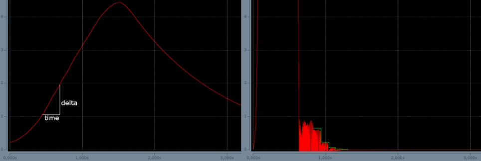

Im Folgenden ist der Messwertverlauf bei langsamer (links) und schneller (rechts) Änderung abgebildet.
- Links: Die Waage wird langsam belastet. Die Änderung des Gewichtes (delta/time) bleibt unterhalb der Marke von 0.5 Digit pro 100 ms. Der Filter bleibt somit unverändert auf der stärksten Stufe (IIR8) und bewirkt einen schwankungsarmen Messwert.
- Rechts: Die Waage wird schlagartig belastet. Die Änderung des Gewichtes überschreitet sofort den Grenzwert von 0.5 Digit pro 100 ms. Der Filter wird alle 100 ms um eine Stufe geöffnet (IIR8 → IIR7 → IIR6 ...) und der Anzeigewert folgt sofort dem Sprung. Nach der Entfernung des Gewichtes fällt das Signal zügig wieder ab. Ist die Änderung des Gewichtes kleiner als 0.5 Digit pro 100 ms, wird der Filter alle 100 ms eine Stufe stärker gestellt bis IIR8 erreicht wird. Die grüne Linie soll den abnehmenden "Rauschpegel" verdeutlichen.

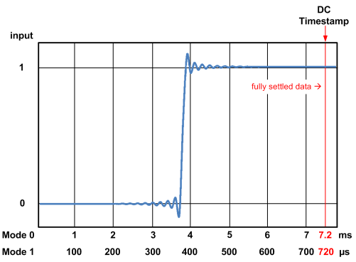

Das Wandlungsprinzip der EPP3356-0022 bedingt, dass erst nach einer definierten Zeit die analoge Spannung als Digitalwert zur Verfügung steht. Dies veranschaulicht die nachfolgende Abbildung.
Es wird ein Sprungsignal 0 →1 auf den Eingang gegeben. Je nach Wandlungsmodus 0/1 ist nach 7,2 ms bzw. 0,72 ms der Messwert innerhalb der definierten Genauigkeit erreicht und auslesbar. Zu diesem Zeitpunkt wird auch im Distributed Clocks-Betrieb der Zeitstempel gewonnen. Im realen Betrieb wird üblicherweise kein sprungbehaftetes sondern ein höherfrequentes, wenn auch stetiges Signal angeschlossen. Dann bildet die EPP3356-0022 das Eingangssignal mit der entsprechenden Latenz zur Weiterverarbeitung ab, weshalb auch eine schnellere Abfrage der Abtasteinheit in kürzeren Abständen als die Latenzzeit (Die EPP3356-0022 ermöglicht bis 100 µs) zur detailgetreuen Abbildung des analogen Eingangssignals sinnvoll ist.
Eine Veränderung der angegebenen Latenzzeit ist nicht möglich.
