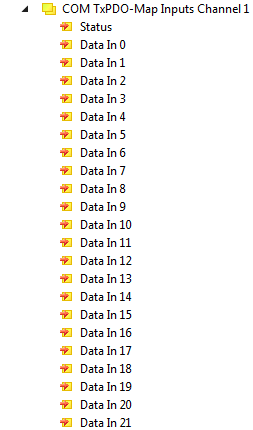

COM TxPDO-Map Inputs
Die folgende Abbildung zeigt exemplarisch das Prozessdatenobjekt für den seriellen Kanal 1. Das Prozessdatenobjekt für Kanal 2 ist genauso aufgebaut.
| Status Status-Wort für Empfangsdaten.
Data In [n] Die Eingangsvariablen „Data In 0“ .. „Data In 22“ enthalten je ein Byte Empfangsdaten (USINT). „Data In 0“ enthält das zuerst empfangene Byte. |

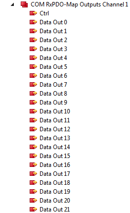

COM RxPDO-Map Outputs
| Ctrl Control-Wort für Sendedaten.
Data Out [n] Die Ausgangsvariablen „Data Out 0“ .. „Data Out 22“ können mit je einem Byte Sendedaten befüllt werden. Der Inhalt von „Data Out 0“ wird als erstes gesendet. |
