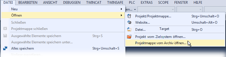

- Wählen Sie die zuvor entpackte .tnzip-Datei (Beispielprogramm) aus.

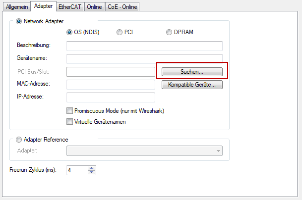

- Das EtherCAT-Gerät im Beispiel ist in der Regel. zuvor ihrem vorliegenden System bekannt zu machen. Verwenden Sie nach Auswahl des EtherCAT-Gerätes im „Projektmappen-Explorer“ rechtsseitig den Karteireiter „Adapter“ und Klicken „Suchen...“:

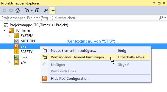

beschrieben. - Öffnen Sie das Kontextmenü von „SPS“ im „Projektmappen-Explorer“ und wählen „Vorhandenes Element hinzufügen...“:
