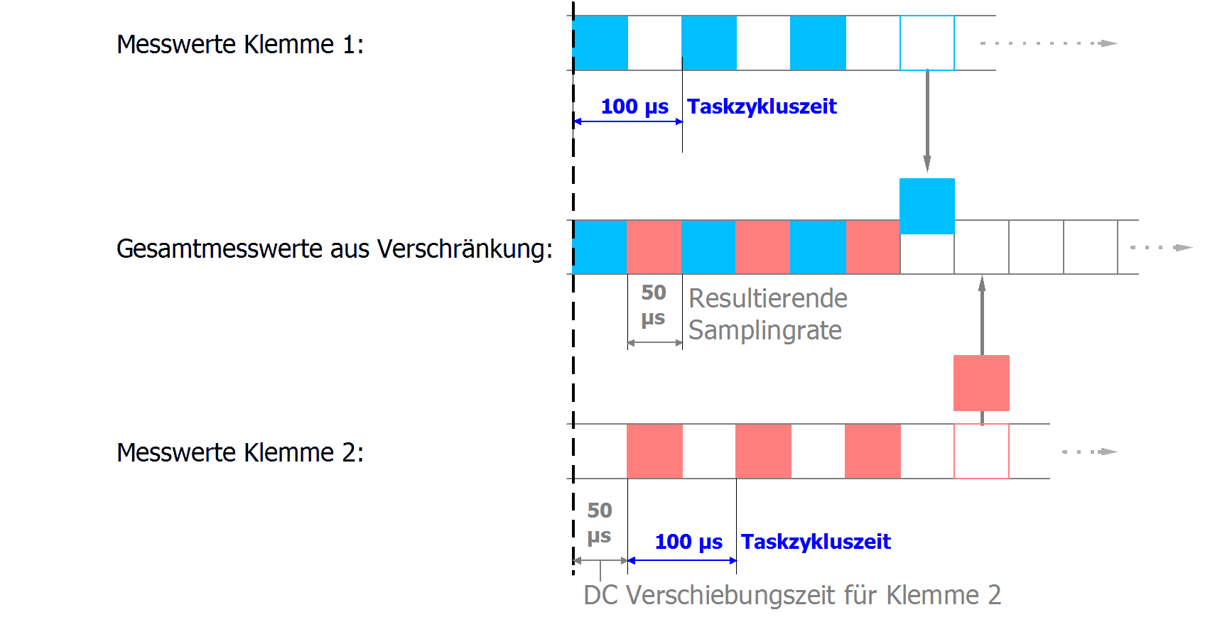

In diesem Beispiel wird der zweite Weg beschrieben: Einsatz von EtherCAT‑Klemmen 2 x EL3751 mit je 10 kSps max. Samplerate (hier somit 100 µs Wandlungszeit, vgl. Weiterführende Dokumentation zu I/O-Komponenten mit analogen Ein- und Ausgängen, Kapitel „Zeitliche Aspekte der analog/digital bzw. digital/analog Wandlung“). Beide Klemmen erhalten durch deren Parallelschaltung das gleiche Signal simultan zugeführt und sind per DistributedClocks derartig konfiguriert, dass sie nicht gleichzeitig, sondern um die halbe Wandlungszeit versetzt sampeln (hier: 50 µs). Werden nun die beiden Messdatenströme in der Steuerung abwechseln zusammengesetzt, d.h. „verschränkt“, ergibt sich ein netto Messdatenstrom von 20 kSps.
Abb.50: Vorgang der Verschränkung der EingangsdatenHierfür wird folgender Aufbau verwendet:

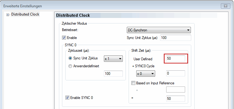

Damit die Eingangswerte nacheinander zu einem Gesamtwert zusammengesetzt werden können, ist für jeden Kanal/klemme eine entsprechende Verschiebungszeit „Shift time“ notwendig; in diesem Beispiel für die zweite Klemme 50 µs. Diese wird in den „Erweiterten Einstellungen“ zu DistributedClocks (Karteireiter „DC“) der zweiten Klemme vorgenommen:
Abb.52: Einstellung der DC-Verschiebungszeit für Klemme 2Einige Hinweise und Einschränkungen

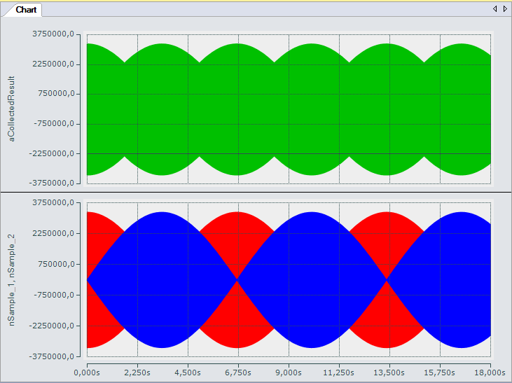

// Result pattern: 12121212... (--> see scope view dots)Bei einem Eingangssignal z.B. Sinus 5 kHz und 2,5 V Amplitude liefert das TwinCAT‑ScopeView folgende Ergebnisse:
Abb.53: Oversampling 20 KSps mit 2 x EL3751 mit Eingangssignalen (unten) und Ergebnissignal (oben)Die obere Abbildung zeigt das Gesamtsignal und die beiden Eingangssignale (nSample_1, nSample_2), um 50 µs zueinander Zeitversetzt innerhalb von 18 s in gestauchter Form. Das Gesamteingangssignal (nCollectedResult) zeigt hier im groben die Verschränkung der beiden Eingangssignale.

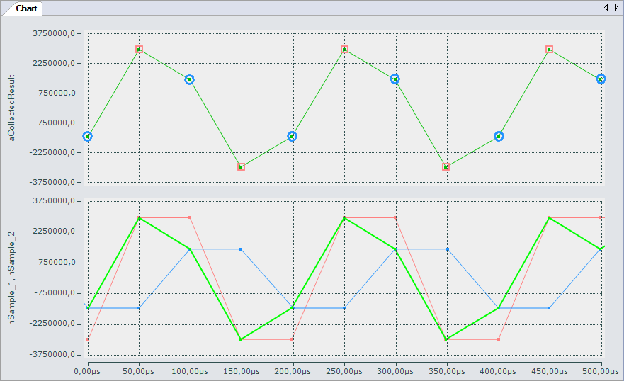

Nachfolgend ist dargestellt (mit Markierungen grafisch nachbearbeitet), wie die Eingangssignale (nSample_1, nSample_2) an der Konstruktion des Gesamteingangssignals beteiligt sind:
Abb.54: Oversampling 20 KSps mit 2 x EL3751 zeigt abwechselnd den Eingangswert 1 und Eingangswert 2 für je einen ErgebniswertUnter bestimmten Voraussetzungen können zudem in einer entsprechend schnellen Task beide Eingänge auf eine einzelne Variable zusammengefasst werden. Das Beispielprogramm enthält hierfür noch eine zusätzliche Task mit 50 µs Zykluszeit, die zum einen für die Darstellung der Eingangssignale im SopeView benötigt wird und zum anderen auch eine Variable (nCollected) enthält, die beide Eingänge abwechselnd zugewiesen bekommt:
