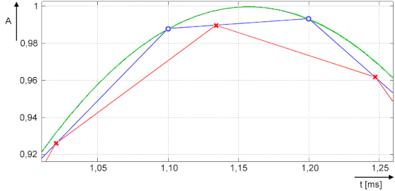

Folgende Abbildung zeigt einen Ausschnitt eines mit 50/44,1 = 1/0,882 dezimierten sinusförmigen Signals:
- Grün: entspricht Original- Eingangssignal analog, ca. 432 Hz
- Blau (O): entspricht Abtastung der EL3751/ ELM3xxx mit fmax = 10.000 Sps bzw. einem Abtastintervall von 100 µs
- Rot (X): entspricht in PLC umgerechnetes Signal auf 8820 Sps (Faktor 0,882) und damit ein Zeitintervall von ca. 113,37.. µs

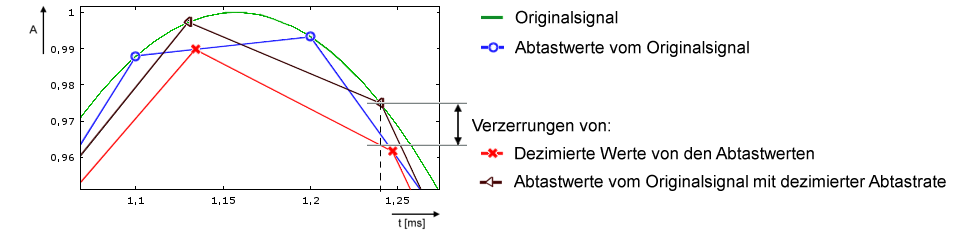

- Grundsätzlich werden durch den Konvertierungsvorgang in diesem Beispielprogramm bei einer Dezimierung mit gebrochenen rationalen Faktoren Verzerrungen im Ergebnis in Bezug zur ursprünglichen Signalform verursacht (siehe Signalverlauf). Konkret entstehen Abweichungen vom originalen Signalverlauf nur in den Abschnitten, wo der zeitliche Ableitungswert (die Steigung) nicht konstant ist. Z.B. werden Eingangswerte eines Sinussignals in den nichtlinearen Bereichen durch die im Programm vorgenommene Interpolation verzerrt:
Im Frequenzspektrum wird dies z.B. durch eine Berechnung mit 20 Hz Sinussignal, abgetastet mit 500 Sps und dezimiert auf 441 Sps wie folgt anschaulich:
- Wenn auf dem Datenstrom keine der fZiel entsprechenden Tiefpassfilterung vorgenommen wird, wird es zu Aliasing-Effekten kommen! Es ist deshalb ratsam z.B. mit der TC3 Controller Toolbox oder der TC3 Filter Lib in der PLC eine Tiefpassfilterung vorzunehmen, bevor die Umrechung/Dezimierung vorgenommen wird. Entsprechende Filter können einfach mit dem TE1310 FilterDesigner erstellt werden. Siehe hierzu unter www.beckhoff.de:

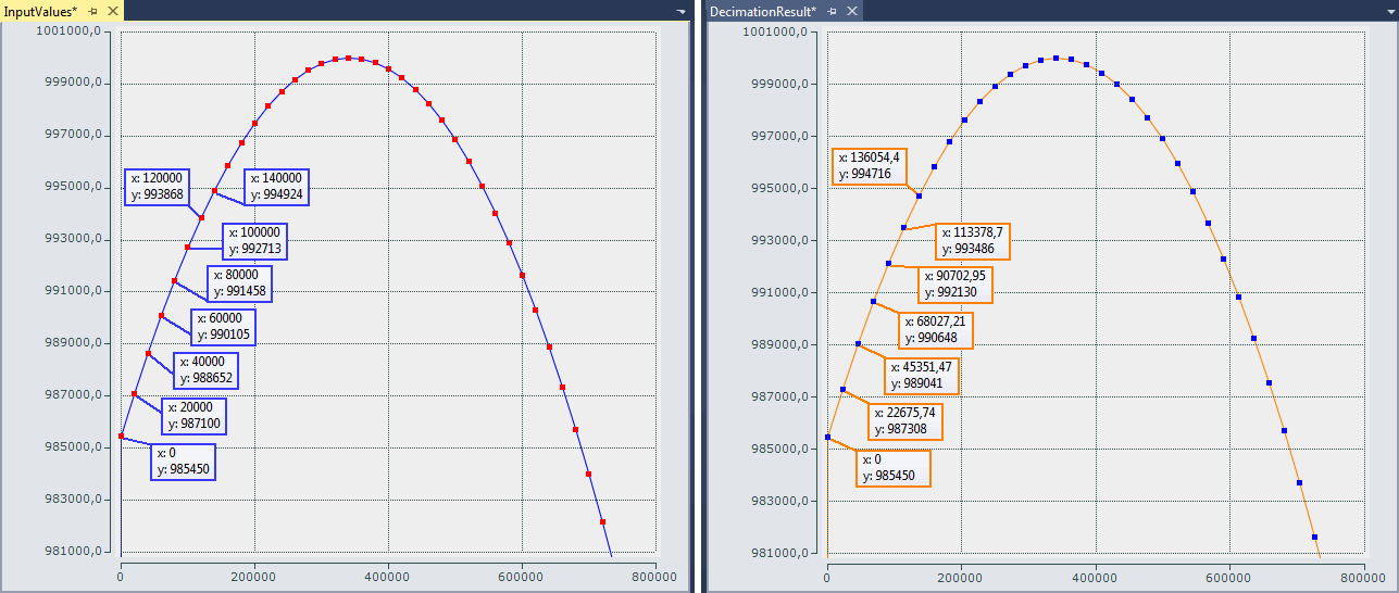

Beispiel: Stellt eine Klemme wie ELM3602‑0002 (2-Kanal-IEPE-Auswertung) einen Datenstrom mit Oversampling von 50 kSps bei 100µs Zykluszeit zur Verfügung, so kann dieser Beispielcode eine Dezimierung auf 44,1 kSps vornehmen. Im Beispielprogramm wären dazu die Zyklusticks in der Taskkonfiguration von 5 auf 1 sowie die entsprechende Programmvariable nTaskCycle_ns von 500000 auf 100000 zu ändern. Siehe folgenden Bildausschnitt des ScopeView XY:
Abb.55: Dezimierung von 20 µs (links) auf 22,675.. µs (rechts) mit ELM3602Der Dezimierungsfaktor ist durch Eintrag des Wertes „50/44.1“ für nDecimationValue im Beispiel vorgegeben. Wird dieses Beispiel für die EL3751 mit 500 µs Zykluszeit und 5x Oversampling verwendet, wird das Abtastintervall von 100 µs, das von der EL3751 kommt, zu ca. 113,378.. µs umgerechnet. Dementsprechend ist dieses Beispiel ausgelegt.
Die Dezimierung im Programm ist frei wählbar und muss mit Oversamplingfaktor und Taskzykluszeit abgestimmt konfiguriert sein. Die Variable nOVS muss den gleichen Oversamplingfaktor enthalten, wie dieser über die Prozessdatenkonfiguration eingestellt ist.
