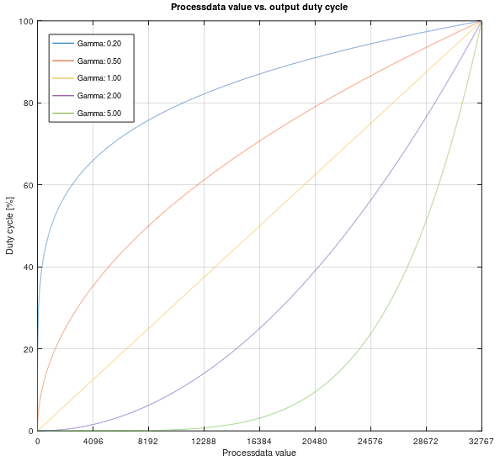

Gamma – Skalierung des Ausgangs
Über den Gammawert kann die Skalierung der Ausgabe angepasst werden. So kann das Helligkeitsverhalten beispielsweise dem Empfinden des menschlichen Auges angenähert werden. Gamma kann pro Kanal im CoE Objekt 0x80n0:24 Gamma eingestellt werden. Wenn dieser Wert auf 1.0 steht, ist die Skalierung linear. Einige beispielhafte Verläufe der Ausgabe bei verschiedenen Gammawerten können der folgenden Abbildung entnommen werden.
Die Berechnung der Ausgabe erfolgt über den folgenden Zusammenhang: (Aktueller_Prozessdatenwert/Maximaler_Prozessdatenwert)^Gamma
Im Folgenden eine beispielhafte Berechnung für den Prozessdatenwert 4096 und Gamma 0,5:
(4096/32767)^0,5 = 0,35
Es wird also zu 35 % aufgesteuert. Bei Gamma gleich 1.0 entspricht der tatsächlich ausgegebene Wert des Duty Cycles dem vorgegebenen Wert aus den Prozessdaten.
Werden Master Gain und der Gammawert zur Skalierung der Ausgabe gemeinsam verwendet, wird immer zuerst der Ausgabewert mit dem Master Gain verrechnet und dann mit dem Gamma.
Beispielhafte Anwendung für die Linearisierung der Helligkeit für das menschliche Auge:
Die vom Menschen wahrgenommene Helligkeit nimmt in dunklen Bereichen steiler und in hellen Bereichen weniger steil zu. Dem menschlichen Auge wird ein Gammawert von ca. 0,3 bis 0,5 zugeordnet. Will man das Helligkeitssignal eines Anzeigegerätes (z. B. eines Monitors oder einer Beleuchtungseinrichtung) linear wahrnehmen, muss man es mit dem Kehrwert des Gammawertes (ca. 1/0,3 = 3,3 zu 1/0,5 = 2) vorverzerren, damit sich die beiden Nichtlinearitäten jeweils aufheben und der Verlauf für den Betrachter linear erscheint. Für die Gammawerte des EtherCAT-Steckmoduls EJ2564 müsste damit für das menschliche Auge ein Wert zwischen 2 und 3,3 vorgegeben werden.
