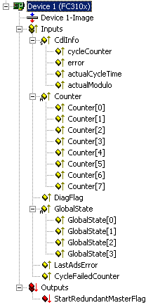

Der Master verfügt über verschiedene Diagnosevariablen, die den Zustand der Karte sowie des Profibusses beschreiben und die in der SPS verknüpft werden können:
FC310x - Master-Diagnose 1:
  CdlInfo:
CdlInfo.error: Zeigt die Anzahl der Slaves an, mit denen kein Datenaustausch im letzten Zyklus durchgeführt werden konnte, nur wenn dieser Wert ungleich 0 ist, muss der BoxState der Slaves überprüft werden
CdlInfo.cycleCounter: wird am Ende jedes PROFIBUS-Zyklusses inkrementiert, so dass man mit dieser Variable feststellen kann, ob der letzte Zyklus beendet war, bevor die Task gestartet wurde
CdlInfo.actualCycleTime: zeigt die aktuelle Zykluszeit in 4/25 µs an, diese Variable wird nur aktualisiert, falls alle Slaves im Datenaustausch sind (also CdlInfo.error gleich 0 ist)
CdlInfo.actualModulo: zeigt das aktuelle Modulo an, diese Variable spielt nur eine Rolle, wenn die Slaves priorisiert sind (s. Kapitel Slave-Priorisierung/mehrere DP-Zyklen)
Counter: werden für den Redundanz-Mode benutzt
DiagFlag: Zeigt an, ob sich die Master-Diagnoseinformationen der Karte geändert haben, die dann per ADS vom Steuerungsprogramm ausgelesen werden, woraufhin die Variable "DiagFlag" wieder zurückgesetzt wird.
GlobalState: GlobalState[0] gibt den Zustand der FC310x an, GlobalState[1-2] zeigen globale Bus-Stati an, GlobalState[3] ist reserviert für Erweiterungen:
RESET (1): Router der Karte wurde nicht gestartet (nach dem Hochlauf des PCs)
INIT (2): Router gestartet, Karte aber nicht am PROFIBUS aktiv
STOP (3): Karte am PROFIBUS aktiv, aber kein zyklischer Datenaustausch
STOPPING (4): Karte beendet den zyklischen Datenaustausch
RUN (0): Karte im zyklischen Datenaustausch
GlobalState[1] zählt die festgestellten Bus-Errors (ab FC310x, Version 1)
GlobalState[2]: Bit 0 ist gesetzt, wenn keine 11 Bit-Ruhezeit auf dem PROFIBUS erkannt wird (-> Verkablung prüfen), Bit 1 enthält die Betriebsart CLEAR (Bit 1 = 1) oder OPERATE (Bit 1 = 0), die anderen Bits (2..7) sind reserviert für Erweiterungen (ab FC310x, Version 1)
CycleFailedCounter: Dieser Zähler zeigt an, wie oft beim Start der TwinCAT-Task der PROFIBUS-Zyklus der FC310x noch nicht fertig war.
StartRedundantMasterFlag: wird für den Redundanz-Mode benutzt
