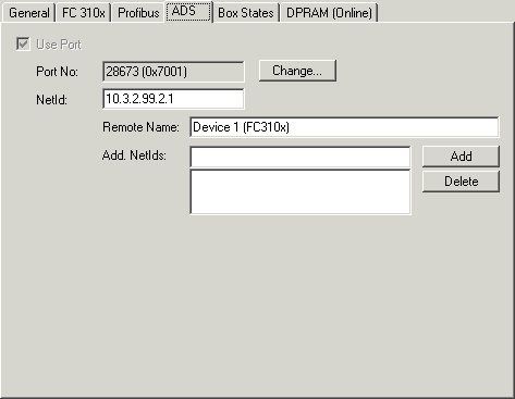

Karteireiter ADS
Die FC310x ist ein ADS-Device mit einer eigenen Net-ID, die hier verändert werden kann. Alle ADS-Dienste (Diagnose, azyklische Kommunikation), die an die FC310x gehen, müssen diese Net-ID adressieren.
