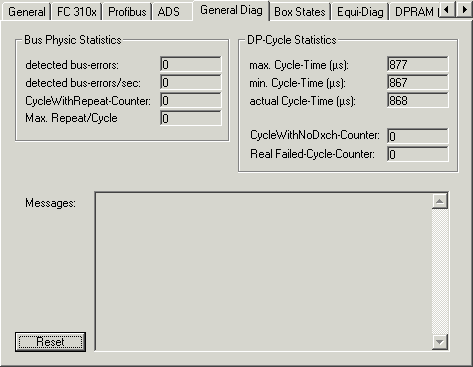

Karteireiter General Diag
Karteireiter General Diag 1:
Hier werden Busverkablungsprobleme und DP-Zykluszeiten angezeigt:
detected bus-errors: Hier wird die Anzahl der festgestellten Busfehler angezeigt, wenn dieser Zähler ungleich 0 ist, sollte die Verkablung geprüft werden (falls keine PROFIBUS-Stecker abgezogen oder gesteckt wurden (in der Regel gibt es beim Abziehen oder Stecken von PROFIBUS-Steckern auch kurze Busstörungen)).
CycleWithRepeatCounter: Hier wird die Anzahl der PROFIBUS-Zyklen angezeigt, in denen mindestens einmal ein Telegramm wiederholt wurde. Wiederholungen sind auch ein Anzeichen dafür, dass die Busphysik nicht völlig okay ist.
max. Repeat/Cycle: Hier die maximale Anzahl von Wiederholungen innerhalb eines Zyklusses angezeigt.
min./max./actual Cycle-Time: Hier werden minimale, maximale und aktuelle DP-Zykluszeit angezeigt, wobei nur Zyklen berücksichtigt werden, in denen alle Slaves im Datenaustausch waren und keine Wiederholungen auftraten.
CycleWithNoDxch-Counter: zählt hoch, wenn nicht alle Slaves im Datenaustausch sind (d.h. einen DpState ungleich 0 haben)
Real Failed-Cycle-Counter: zählt hoch, wenn der DP-Zyklus nicht fertig wurde, bevor der nächste Task-Zyklus gestartet ist und alle Slaves im Datenaustausch sind (d.h. einen DpState gleich 0 haben)
