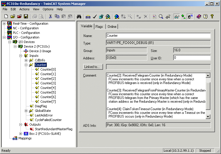

Als Schnittstelle zum PC gibt es zusätzlich drei Counter und ein StartRedundancyMasterFlag:
Master-Redundanz 1:
Counter[2] (ReceivedTelegram-Counter): Dieser Counter zählt jedes Mal hoch, wenn ein gültiges PROFIBUS-Telegramm empfangen wurde
Counter[3] (ReceivedTelegramFromPrimary-Counter): Dieser Counter zählt jedes Mal hoch, wenn ein gültiges PROFIBUS-Telegramm von dem Primary-Master (der die gleiche Stationsadresse wie der Redundancy-Master hat) empfangen wurde
Counter[4] (ClaimTokenTimeout-Counter): Dieser Counter zählt jedes Mal hoch, wenn der Redundancy-Master einen Timeout auf dem Bus erkennt, nachdem er im Normalfall (Redundancy-Mode deaktiviert) die Busaktivität übernehmen würde (ClaimTokenTimeout-Time = (6 + 2 * Stationsadresse des DP-Master) * Slot-Time).
StartRedundancyMasterFlag: Damit kann der Redundancy-Master gestartet bzw. gestoppt werden.
Die Anwendung (SPS-Task oder anderes Programm) ist also selbst dafür verantwortlich, den Ausfall des Primary-Masters zu diagnostizieren (z.B. dadurch, dass der ReciveTelegram-Counter und der ReceivedTelegramFromPrimaryMaster-Counter nicht mehr hochzählen, der ClaimTokenTimeout-Counter hochzählt oder die anwendungsspezifische Überwachung der beiden PCs zuschlägt), der Redundancy-Master wird erst am Bus aktiv, wenn das StartRedundancyMaster-Flag gesetzt ist (das Starten dauert ca. 10 x das Min-Slave-Int. (TwinCAT 2.8: s. Karteireiter PROFIBUS des Masters, TwinCAT 2.9: s. Dialog Bus-Parameter), wenn das StartRedundancyMaster-Flag wieder zurückgesetzt wird, beendet der Redundancy-Master beim nächsten Senden eines Tokens (am Ende des DP-Zyklusses, maximal nach der Estimated Cycle Time (s. Karteireiter "FC310x" (für TwinCAT 2.8 bzw. TwinCAT 2.9) des Devices)) seine Busaktivität, ohne die Verbindung zu den Slaves zu abzubauen (unabhängig von der Einstellung SetPrm-Unlock at Shutdown).
