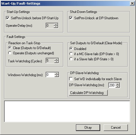

Dialog Fault-Settings
Dialog Fault-Settings 1:
SetPrm-Unlock before DP-Start-Up: Normalerweise führt der DP-Master beim DP-Start-Up einen Verbindungsabbau der zyklischen Verbindung durch, damit der DP-Slave immer mitbekommt, dass der DP-Master neu gestartet wurde. Im Redundancy-Mode kann es aber gewünscht sein, dass der DP-Slave das gerade nicht mitbekommt, da das Umschalten vom Primary- auf den Redundancy-Master rückwirkungsfrei für den DP-Slave erfolgen soll (s. Kapitel Master-Redundanz).
SetPrm-Unlock at DP-Shutdown: Normalerweise führt der DP-Master beim DP-Shutdown einen Verbindungsabbau der zyklischen Verbindung durch, damit der DP-Slave immer mitbekommt, dass der DP-Master gestoppt wurde. Im Redundancy-Mode kann es aber gewünscht sein, dass der DP-Slave das gerade nicht mitbekommt, da das Umschalten vom Primary- auf den Redundancy-Master rückwirkungsfrei für den DP-Slave erfolgen soll (s. Kapitel Master-Redundanz).
Operate-Delay: Der DP-Master wechselt automatisch bei Beachtung des Auto-Clear-Modes in Operate-Zustand, wenn die Task gestartet wurde. Der Übergang von Clear nach Operate kann mit der Operate-Delay-Zeit verzögert werden. Im Zustand Clear werden alle Ausgänge auf 0 (DP-Slave unterstützt kein Fail_Safe) bzw. auf den Fail_Safe-Wert (DP-Slave unterstützt Fail_Safe) gesetzt, im Zustand Operate haben die Ausgänge den von der Task vorgegebenen Wert.
Reaction on Task-STOP: Hier kann eingestellt werden, ob der DP-Master beim PLC-STOP/-Breakpoint die Ausgänge auf 0 setzen und unverändert lassen soll (s. Kapitel Fehlerreaktionen).
Task-Watchdog: Der DP-Master wechselt automatisch in den Clear-Mode (Ausgänge der Slaves werden auf 0 bzw. Fail_Safe-Werte gesetzt), wenn er keinen Interrupt mehr von der ihm zugehörigen Task bekommt (z.B. PLC-Breakpoint oder -Absturz). Hier kann angegeben werden, wieviele fehlende Task-Zyklen toleriert werden, bevor der Master in den Clear-Mode schaltet. Diese Einstellung ist unabhängig von der Einstellung des Clear-Modes.
Clear-Mode: Hier kann eingestellt werden, dass der Master in den Zustand "Clear" wechselt bzw. bleibt, solange mindestens ein MC-Slave (Einstellung "Only MC-Slaves") bzw. irgendein Slave (Einstellung "All Slaves") nicht korrekt antwortet (einen DpState ungleich 0 hat) (s. Kapitel Fehlerreaktionen).
Windows-Watchdog: Hier kann ein Watchdog aktiviert werden, der dazu führt, dass bei einem Absturz des PCs die FC310x in den STOP-Zustand geht und den Datenaustausch mit allen projektierten Slaves beenden würde (s. Fehlerreaktionen). Die Zeit ist wichtig im Redundanz-Mode beim Primary-Master.
Set WD individually for each Slave: Hier angewählt werden, ob der WD individuell für jeden Slave eingestellt werden soll (auf dem Karteireiter Profibus der Box)
DP-Watchdog-Time: Wenn die Check-Box "Set WD individually for each Slave" nicht angeklickt ist, kann hier der DP-Watchdog auf einen einheitlichen Wert für alle Slaves eingestellt werden.
Calculate DP-Slave Watchdog Time: Hier wird die DP-Watchdog-Time aller DP-Slaves auf einen vernünftigen Wert gestellt
