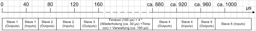

Ausfall eines Slaves
Wenn ein Slave nicht oder gestört antwortet, wiederholt der Master das Telegramm entsprechend des Max Retry-Limit (TwinCAT 2.8: s. Karteireiter PROFIBUS des Masters, TwinCAT 2.9: s. Dialog Bus-Parameter) mehrere Male. Beim Empfang eines gestörten Telegramms wiederholt der Master sofort, im Timeout-Fall hat der Master die Slot-Time (TwinCAT 2.8: s. Karteireiter PROFIBUS des Masters, TwinCAT 2.9: s. Dialog Bus-Parameter) auf eine Antwort des Slaves gewartet. Bei 12 MBaud, einer Slot-Time von 1000 Bit-Zeiten und einem Max Retry-Limit von 4 (Defaultwerte) bei einem Data_Exchange-Telegramm verzögert sich das Senden des folgenden Telegramms um den Wert
TDelay = (4 x ((15 + Anzahl Outputs) x 11 + 1000) - (15 + Anzahl Inputs) x 11)/12 µs
Der DpState des Slaves wird auf 0x02 (Timeout) bzw. 0x0B (gestörtes Telegramm) gesetzt. Die Auswirkung auf die DP-Verbindung kann eingestellt werden (s.u.).

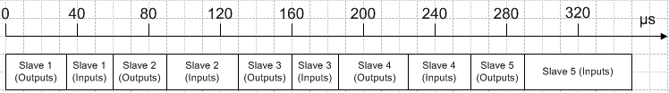

Normaler DP-Zyklus (12 MBaud, 5 Slaves, im Schnitt 20 Bytes I, 20 Bytes O je Slaves)
Fehlerreaktionen 1:
erstmalig gestörter DP-Zyklus (Slave 3 antwortet nicht)

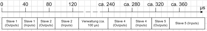

Fehlerreaktionen 2:
folgende DP-Zyklen (Slave 3 nicht mehr in der Poll-Liste)
Fehlerreaktionen 3:
Weiterhin kann es noch passieren, dass der Slave falsch antwortet (z.B. weil aufgrund eines lokalen Ereignisses auf dem Slave die DP-Verbindung abgebaut wurde). In diesem Fall wird das Telegramm nicht wiederholt, sondern mit dem Senden des folgenden Telegramms fortgefahren. Der DpState wird auf einen Wert ungleich 0 gesetzt, der Slave wird aus der Poll-Liste ausgetragen und im nächsten DP-Zyklus nicht mehr angesprochen (d.h. der Sendezeitpunkt des nachfolgenden Telegramms verändert sich), bis die DP-Verbindung wieder erneut aufgebaut wurde.

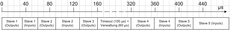

Normaler DP-Zyklus (12 MBaud, 5 Slaves, im Schnitt 20 Bytes I, 20 Bytes O je Slaves) im Mode "Stay in Data-Exch (for WD-Time)"
Fehlerreaktionen 4:
erster gestörter und folgende DP-Zyklen im Mode "Stay in Data-Exch (for WD-Time)" (Slave 3 antwortet nicht)
