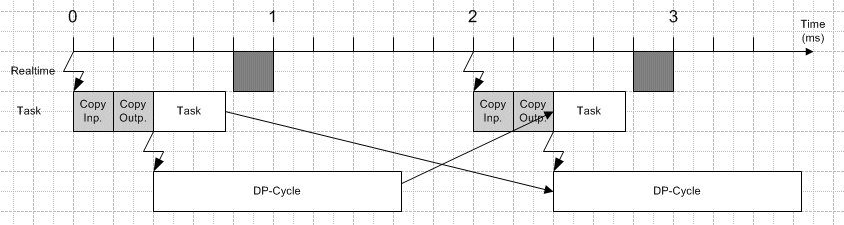

I/O am Taskanfang
Wenn bei der Task die Einstellung "I/O am Taskanfang" (Check-Box) angewählt ist (Defaulteinstellung bei NC-Task), wird vor dem Start der Task geprüft, ob der vorangegangene DP-Zyklus beendet wurde, dann die Inputs und Outputs (die Outputs sind dann vom letzten Task-Zyklus) kopiert und der DP-Zyklus gestartet (im Beispiel Task-Zykluszeit 2 ms, Echtzeit-Resourcen 80%):
Übersicht 1:
Wenn in dem vorliegenden Fall das Kopieren der Inputs und Outputs sowie die Task-Rechenzeit 0,8 ms überschreiten, würde die Ausführung der Task durch NT unterbrochen werden, da die 80% Echtzeit-Resourcen erreicht sind:
Übersicht 2:
Dieser Fall wäre auch noch unproblematisch, da der DP-Zyklus rechtzeitig fertig ist. Wenn die Einstellung "IO am Taskanfang" nicht angewählt ist, ist der Ablauf etwas kritischer, wie im Folgenden beschrieben ist.
I/O nicht am Taskanfang

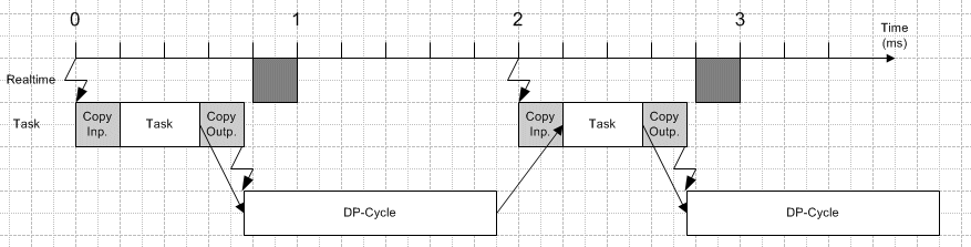

Wenn bei der Task die Einstellung "I/O am Taskanfang" (Check-Box) nicht angewählt ist (Defaulteinstellung bei SPS-Task), wird vor dem Start der Task geprüft, ob der vorangegangene DP-Zyklus beendet wurde, und die Inputs werden kopiert. Danach erfolgt die Taskbearbeitung und am Ende der Task werden die Outputs kopiert und der DP-Zyklus gestartet (im Beispiel Task-Zykluszeit 2 ms, Echtzeit-Resourcen 80%):
Übersicht 3:
Da sich im Fall "I/O nicht am Taskanfang" die Task und der PROFIBUS die Bandbreite teilen müssen, wirkt sich eine Überschreitung der Echtzeit-Resourcen wesentlich stärker aus als beim Fall "I/O am Taskanfang":
Übersicht 4:
In dem beschriebenen Fall fängt der DP-Zyklus später an und ist nicht mehr rechtzeitig (vor dem Start des folgenden Task-Zyklusses) fertig. Das hat zur Folge, dass vor dem Ausführen der Task  festgestellt wird, dass der letzte DP-Zyklus noch nicht beendet war, woraufhin vor dem Starten der Task keine Inputs kopiert werden (die Task also mit den alten Inputs rechnet) und nach der Taskabarbeitung auch keine Outputs kopiert sowie der DP-Zyklus nicht neu gestartet wird, es wird also ein DP-Zyklus ausgelassen. Das Ausfallen eines DP-Zyklusses kann mit dem CycleCounter erkannt werden, der im Kapitel Master-Diagnose beschrieben ist.
