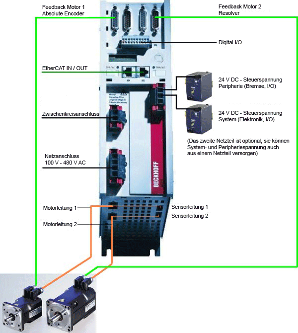

        Anschlussbeispiel
        Das folgende Bild zeigt ein typisches Anschlussbild für ein 2-Achs-Gerät. Motor 1 ist hier mit Absolutwertgeber ausgeführt, Motor 2 mit Resolver:
