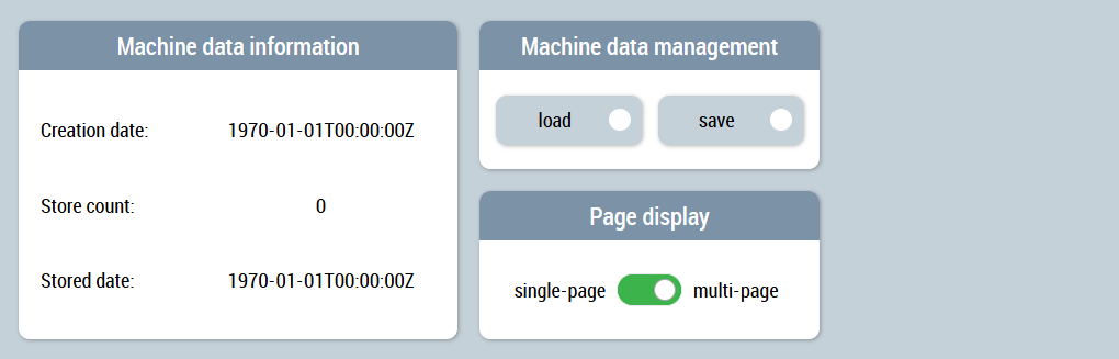

Eine Konfigurationsseite wird mithilfe des Table-Controls aufgebaut. Das Control bietet die Möglichkeit, diverse Variablen in unterschiedlichen Datentypen mit Einheiten anzulegen und auf verschiedene Unterseiten aufzuteilen. Mithilfe der Funktion FillParamTable aus dem Beckhoff.TwinCAT.HMI.Plastic.Functions NuGet-Paket kann das Table-Control automatisch aufgrund der übergebenen Parameter mit den entsprechenden Werten gefüllt werden. Änderungen in der PLC werden automatisch in der Tabelle übernommen. Weitere Zeilen lassen sich über das Anpassen des FirstTable-Attributs des Table-Controls ergänzen.
Parameters_Settings.content
Als Ergänzung dient der speziell für den Sliderbereich angefertigte Content. Er kann über den 4. Tab des Sliderbereichs angewählt werden, wenn der Hauptbereich eine der Konfigurationsseiten anzeigt. Enthalten sind Informationen über die abgespeicherte Datei sowie Funktionen zum Laden und Speichern dieser Daten. Die angezeigten Texte und Funktionen der Buttons werden je nach angezeigter Konfigurationsseite im Hauptbereich der Bedienoberfläche mithilfe der Funktion UpdateParametersSettingsControlsEx aus dem Beckhoff.TwinCAT.HMI.Plastic.Functions NuGet-Paket automatisch angepasst. Dazu werden die entsprechenden Symbole im NavigationConfig-Property des Configurator-Controls unter den Slider-Symbols pro Tabelle bzw. Untertabelle eingestellt. Zusätzlich kann ausgewählt werden, ob die Tabellen im Hauptbereich die Parameter als eine Seite mit Scrollbar oder als mehrere Seiten mit vordefinierter Anzahl an Parametern pro Seite darstellen soll.
