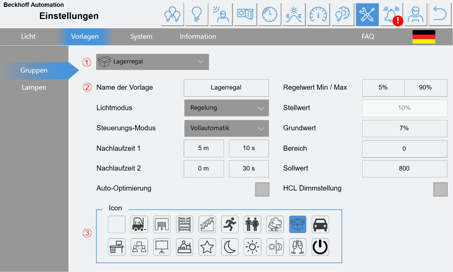

Vorlagen
Hier können verschiedene Leuchten und Gruppenkonfigurationen vordefiniert werden. Im Zuge der Inbetriebnahme ist es sinnvoll, hier zuerst tätig zu werden, da dies die Einrichtung der einzelnen Gruppen und Leuchten erleichtert. Spätere Änderungen von Parametern können dann hier für viele Gruppen und Leuchten gleichzeitig getätigt werden. Jede der Änderungen in den einzelnen Vorlagen werden allen zugeordneten Gruppen und Leuchten übergeben.
Gruppen:
Vorlagen 1:
(1)  Auswahl der Vorlage (1-10).
(2)  Der Name der Vorlage kann hier angepasst werden.
Alle sonstigen hier dargestellten Parameter sind unter Gruppenkonfiguration genau beschrieben.
(3)  Hier kann ein Icon ausgewählt werden, das im Dropdownmenü (1) und der Gruppentabelle angezeigt wird.

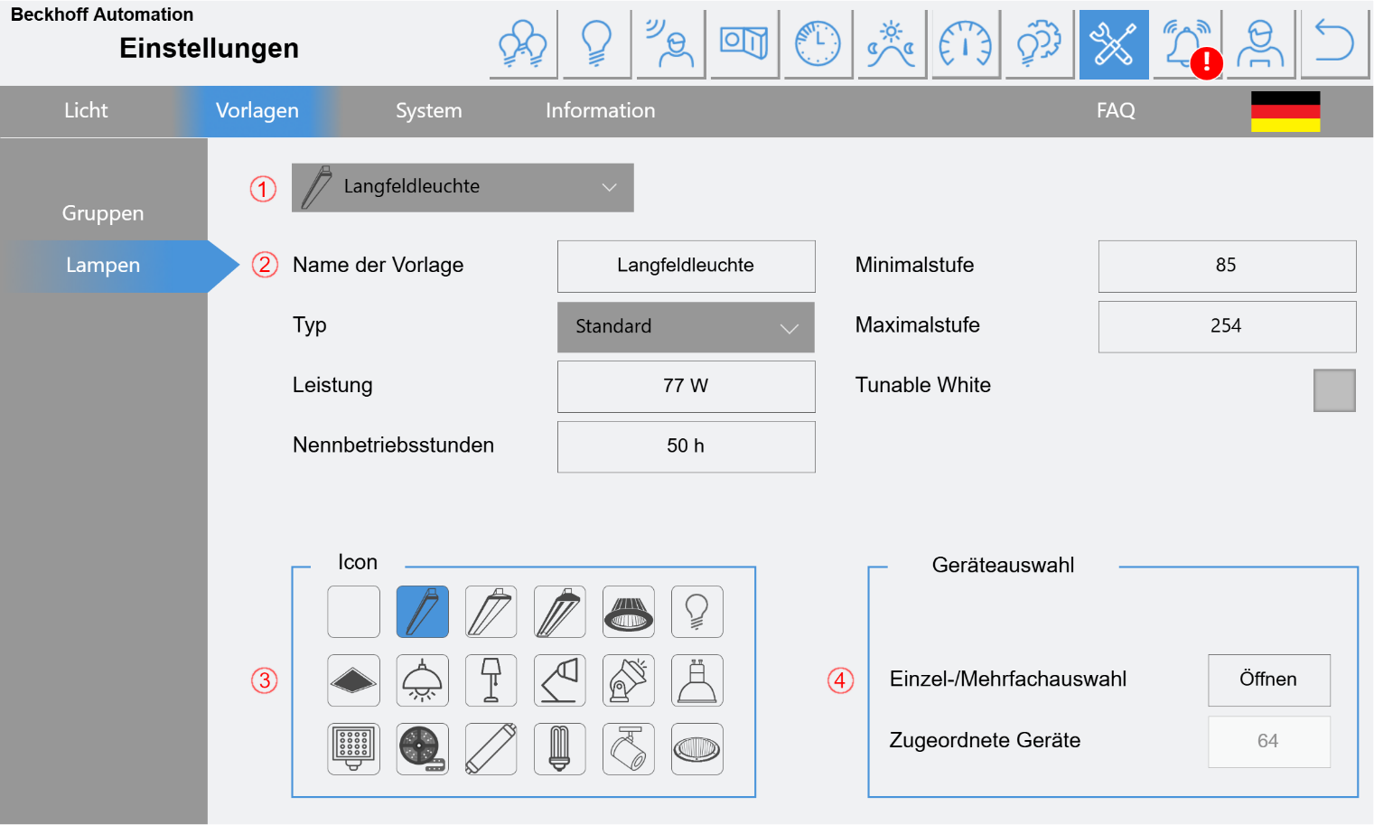

Lampen:
Vorlagen 2:
Alle sonstigen hier dargestellten Parameter sind unter Leuchtenkonfiguration genau beschrieben.
(3)  Hier kann ein Icon ausgewählt werden, das im Dropdownmenü (1) und der Leuchtentabelle angezeigt wird.
(4)  Hier können einzelne oder viele Leuchten schnell der ausgewählten Vorlage zugeordnet werden.
