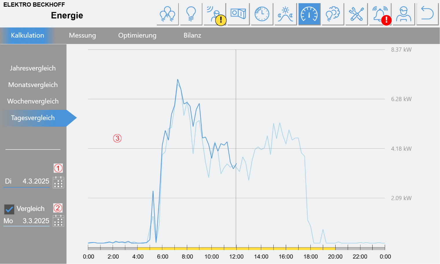

Tagesvergleich:
Kalkulation 1:
Zeigt den Tagesverlauf eines ausgewählten Tages. Ein zweiter Tag kann als Vergleich parallel zur Anzeige gebracht werden.
(1)  Der angezeigte Tag kann mittels Kalender hier ausgewählt werden.
(2)  Wenn Vergleich aktiviert ist, kann hier mittels Kalender ein zweiter Tag ausgewählt werden.
(3)  Tagesverlauf des Gesamtverbrauchs in Viertelstundenwerten

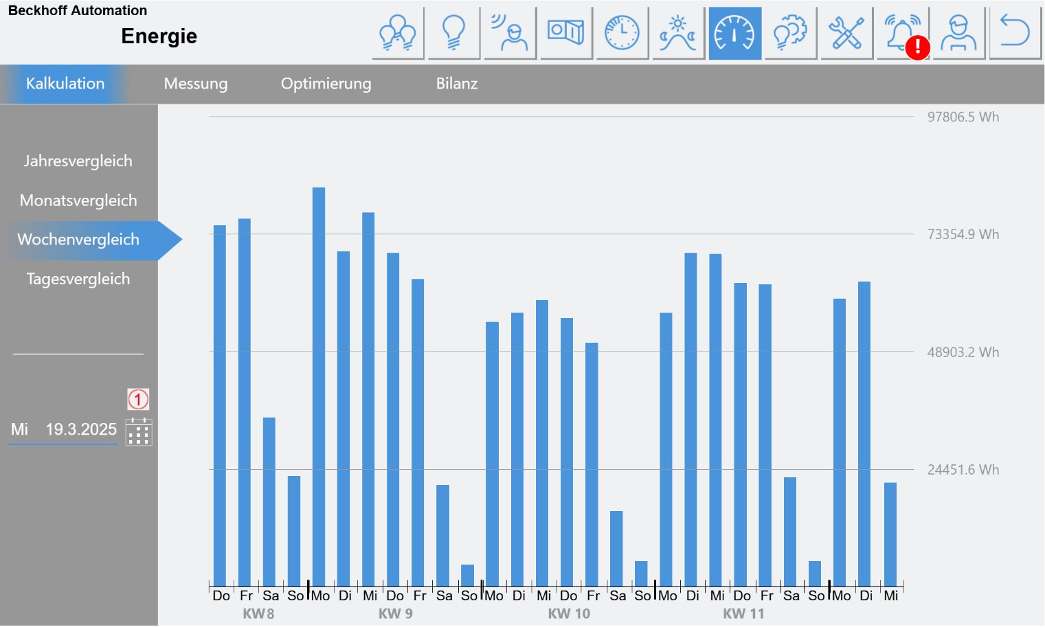

Wochenvergleich:
Kalkulation 2:
Zeigt den Gesamtverbrauch einzelner aufeinanderfolgender Tage an. Es werden 28 Tage angezeigt.
(1)  Mittels Kalender kann ein Tag ausgewählt werden. Der gewählte Tag wird im Diagramm ganz rechts angezeigt. Entsprechend werden von rechts nach links die vorherigen 27 Tage dargestellt.

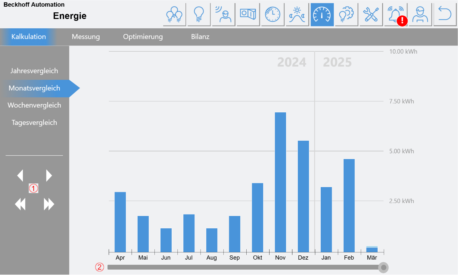

Monatsvergleich:
Kalkulation 3:
Hier werden die Gesamtverbräuche der vergangenen Monate dargestellt.
(1)  Mittels der Pfeiltasten kann im Zeitabschnitt vor- bzw. zurückgesprungen werden. Mit dem einfachen Pfeil wird 2 Monate, mit dem Doppelpfeil 1 Jahr gesprungen
(2)  Mit dem Slider kann wie bei (1) der angezeigte Zeitabschnitt geändert werden

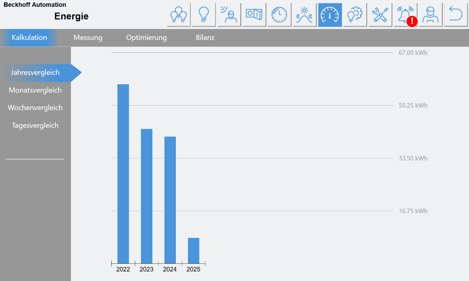

Jahresvergleich:
Kalkulation 4:
Hier werden die Gesamtverbräuche von bis zu 12 Jahren dargestellt
