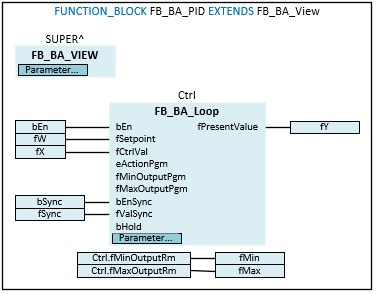

Das Template ist ein universeller PID-Regler.
Die Freigabe des PID-Reglers erfolgt anhand der Eingangsvariable bEn.
FB_BA_PID 2:
Die Initialisierung des Templates erfolgt innerhalb der Methode FB_Init.
Blockschaltbild

FUNCTION_BLOCK FB_BA_PID EXTENDS FB_BA_View
  bEn      : BOOL;
  fW       : REAL;
  fX       : REAL;
  bSync    : BOOL;
  fSync    : REAL;
  fY       : REAL;
  fMax     : REAL;
  fMin     : REAL;
VAR_INPUT CONSTANT
  Ctrl     : FB_BA_Loop;
