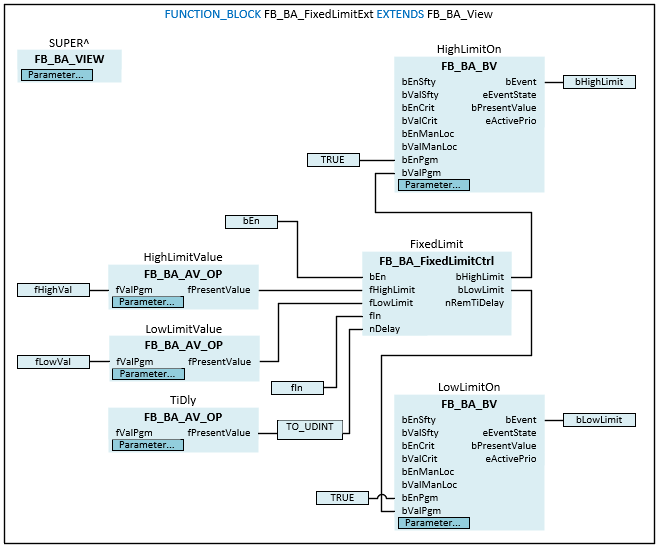

Das Template stellt einen Grenzwertschalter mit dynamischen Grenzwerten dar.
Um den zu überwachenden Wert fIn herum wird ein Toleranzbereich definiert.
Der Toleranzbereich ergibt sich aus einem oberen Grenzwert HighLimitValue und einem unteren Grenzwert LowLimitValue.
Übersteigt der Wert fIn den oberen Grenzwert des Toleranzbereiches, dann wird der Ausgang bHighLimit gesetzt.
Eine Ansprechverzögerung des Ausgangs bHighLimit ist mit der Zeitvariable TiDly zu parametrieren.
Das binäre Objekt HighLimitOn dient zur Anzeige von bHighLimit und kann durch Änderung der Parametrierung als Störmeldeobjekt verwendet werden.
Unterschreitet der Wert fIn den unteren Grenzwert des Toleranzbereiches, dann wird der Ausgang bLowLimit gesetzt.
Eine Ansprechverzögerung des Ausgangs bLowLimit ist mit der Zeitvariable TiDly zu parametrieren.
Das binäre Objekt LowLimitOn dient zur Anzeige von bLowLimit und kann durch Änderung der Parametrierung als Störmeldeobjekt verwendet werden.
FB_BA_FixedLimitExt 2:
Die Initialisierung des Templates erfolgt innerhalb der Methode FB_Init.
Blockschaltbild
FB_BA_FixedLimitExt 3:
Syntax
FUNCTION_BLOCK FB_BA_FixedLimitExt EXTENDS FB_BA_View
  bEn               : BOOL;
  fIn               : REAL;
  fHighVal          : REAL;
  fLowVal           : REAL;
  bHighLimit        : BOOL;
  bLowLimit         : BOOL;
VAR_INPUT CONSTANT
  HighLimitValue    : FB_BA_AV_Op;
  LowLimitValue     : FB_BA_AV_Op;
  TiDly             : FB_BA_AV_Op;
  HighLimitOn       : FB_BA_BV;
  LowLimitOn        : FB_BA_BV;
  FixedLimit        : FB_BA_FixedLimitCtrl;
FB_BA_FixedLimitExt 4: Eingänge
Typ
bEn
Allgemeine Freigabe des Templates.
fIn
REAL
An dem Eingang wird der zu überwachende analoge Wert angeschlossen, z. B. ein Differenzdruckfühler.
fHighVal
REAL
An dem Eingang wird der obere Grenzwert des Toleranzbereiches angeschlossen.
fLowVal
REAL
An dem Eingang wird der untere Grenzwert des Toleranzbereiches angeschlossen.
FB_BA_FixedLimitExt 5: Ausgänge
Typ
bHighLimit
Der Ausgang zeigt an, dass der obere Grenzwert des Toleranzbereiches überschritten wurde.
bLowLimit
Der Ausgang zeigt an, dass der untere Grenzwert des Toleranzbereiches unterschritten wurde.
FB_BA_FixedLimitExt 6: Eingänge CONSTANT
Typ
HighLimitValue
FB_BA_AV_Op
Analog-Wert-Objekt zur Eingabe des oberen Grenzwertes des Toleranzbereiches.
LowLimitValue
FB_BA_AV_Op
Analog-Wert-Objekt zur Eingabe des unteren Grenzwertes des Toleranzbereiches.
TiDly
FB_BA_AV_Op
Analog-Wert-Objekt zur Eingabe der Ansprechverzögerung der Ausgänge bHighLimit und bLowLimit.
HighLimitOn
FB_BA_BV
Das binäre Objekt dient zur Anzeige von bHighLimit und kann durch Änderung der Parametrierung als Störmeldeobjekt verwendet werden.
LowLimitOn
FB_BA_BV
Variablen
Typ
FixedLimit
Kernstück des Templates.
