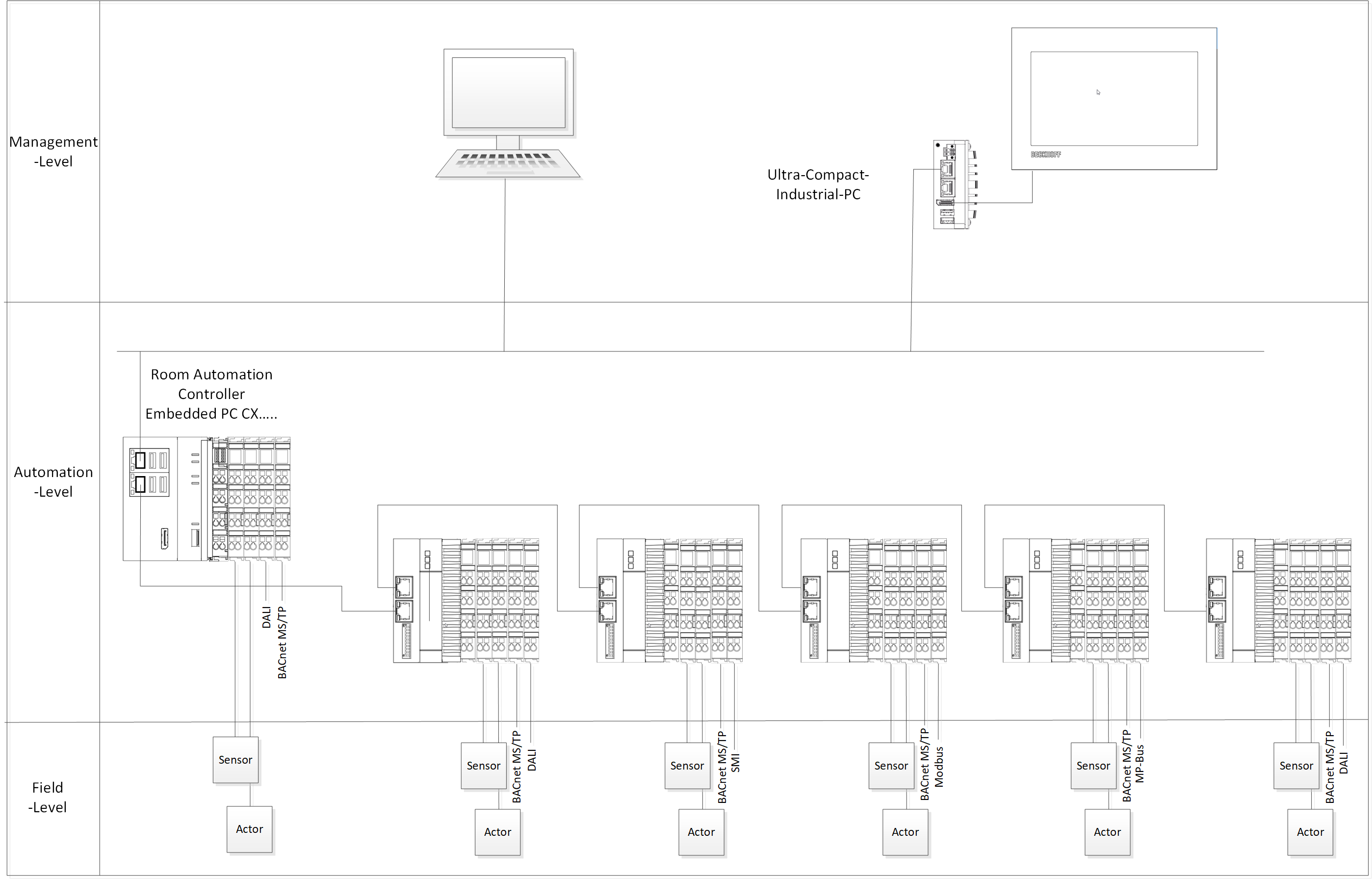

Aufgrund der außerordentlich hohen Rechenleistung der IPCs ist es möglich, sehr große Bereiche bis hin zu einer ganzen Etage, mit einem einzigen IPC zu automatisieren. Die Erfassung der Sensoren und Aktoren in der Feldebene kann durch räumlich abgesetzte Feldbuskoppler erfolgen. So kann der Verkabelungsaufwand und ebenfalls die Brandlasten reduziert werden.
Auch die Subsysteme wie z. B. DALI für die Beleuchtung, können an den Feldbuskopplern integriert und in der Etage verteilt werden.

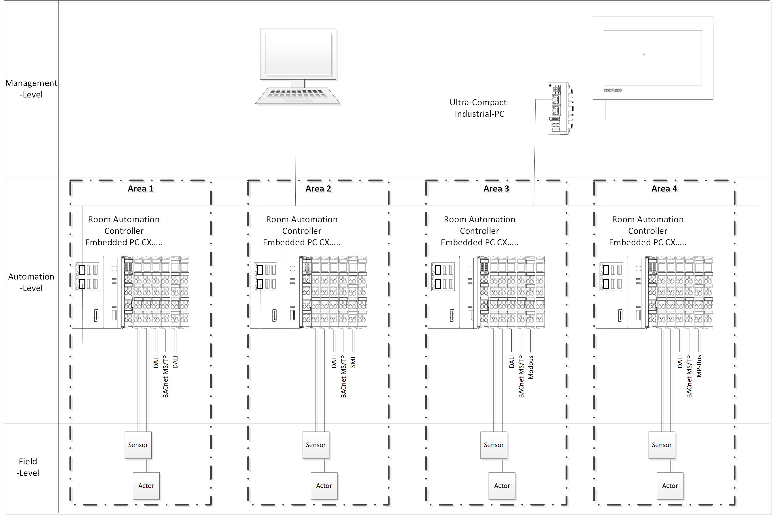

Raumautomation 1:
Falls erforderlich kann eine Etage in mehrere Bereiche unterteilt werden. Die Bereiche werden dann jeweils von einem kleineren separaten IPC gesteuert.
Raumautomation 2:
