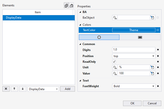

Werteanzeigen
Dem UiIcon können verschiedene Anzeigen über das Attribut DisplaysData hinzugefügt werden.

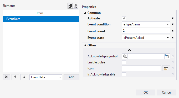

Eventanzeigen
Über das Attribut EventsData lassen sich um das UiIcon verschiedene Events anzeigen.

UiIcon 6:
Für jedes Display lassen sich folgende Eigenschaften festlegen:
TextColor
Schriftfarbe des Displays.
Value
Anzeigewert im Display. Existiert ein Binding und ReadOnly ist deaktiviert, so wird der Wert auf dieses Binding geschrieben, wenn der Benutzer die Eingabe beendet.
Position
Position des Displays. Mehrere an derselben Position erstellte Displays werden übereinander angeordnet.
ReadOnly
Legt fest, ob das Display editierbar oder nur lesbar ist.
Unit
Anzuhängende Einheit an den Wert (wenn es sich um eine Zahl handelt).
Digits
Anzahl der Nachkommastellen.
FontWeight
Schriftstärke des Texts.
DisplayedDigits
tchmi:general#/definitions/Boolean
Die Anzahl der Nachkommastellen, wenn eine Zahl in einem Display dargestellt wird.

EventsData
TcHmi.BuildingAutomation.Controls.UiIcon.EventsData
Das Attribut ermöglicht es, verschiedene Events über einen Editor anzulegen.
UiIcon 23:
Für jedes Event lassen sich folgende Eigenschaften festlegen:
Activate
Legt fest, ob das Event aktiv ist oder nicht.
Event condition
Legt den Typ (die Priorität) des Events fest. Die Icons werden entsprechend ihrer Priorität entlang des Uhrzeigersinns angeordnet. Oben rechts ist dabei die höchste Priorität.
Event state
Aktueller Zustand des Events.
Event count
Legt fest, wie viele Events dieses Typs und Zustands aktiv sind.
Acknowledge symbol
Schreibt ein TRUE auf das Symbol, wenn auf das Event gedrückt wird.
Is Acknowledgable
Legt fest, ob auf das Event gedrückt werden kann.
Icon
Zu verwendendes Icon, wenn keine Event condition ausgewählt wurde, um benutzerspezifische Icons zu zulassen.
Enable pulse
Auswertung erfolgt nur, wenn Event condition und Event state nicht verwendet werden. Wenn aktiviert, wird ein roter Puls um das UiIcon angezeigt.
ShowDisplays
Legt fest, ob die im Attribut DisplayData definierten Displays angezeigt werden oder nicht.
