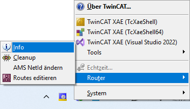

Überwachung des Router-Speichers
Auch wenn die Einstellung des Router-Speichers im Projekt erfolgt, handelt es sich dabei um eine system-weite Einstellung. Daher können der im Projekt eingestellte und der auf dem System aktuell verwendete Router-Speicher auf dem Zielsystem eingesehen werden. Tätigen Sie dazu einen Rechtsklick auf das TwinCAT-Symbol in der Windows Taskleiste und wählen Sie Router > Info.
Hinweis | |
Verringerung des verfügbaren Router Speichers Durch Exceptions oder nicht freigegebene Interface Pointer kann es dazu kommen, dass der verfügbare Router Speicher verringert wird. Daher sollte der Speicher während der Entwicklung, insbesondere im Fehlerfall, überprüft werden. Falls nicht mehr genug Speicher zur Verfügung steht, starten Sie das komplette System neu und überprüfen Sie im Anschluss Ihr Programm. |
