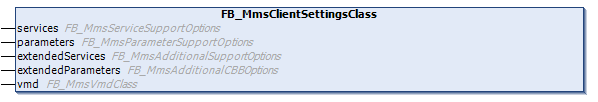

FB_MmsClientSettingsClass
FB_MmsClientSettingsClass 1:
Der Funktionsbaustein FB_MmsClientSettingsClass dient der Konfiguration der MMS-Kommunikationsschicht.

FB_MmsClientSettingsClass 4: Eingänge
Typ
Initialwert
services
FB_MmsServiceSupportOptions
.nUsedBits := cMmsServicesSupportOptionsBitSize (* default: 85 *),
.bStatus := TRUE,
.bGetNameList := TRUE,
.bIdentify := TRUE,
.bRead := TRUE,
.bWrite := TRUE,
.bGetVariableAccessAttributes := TRUE,
.bDefineNamedVariableList := TRUE,
.bGetNamedVariableListAttributes := TRUE,
.bDeleteNamedVariableList := TRUE,
.bGetDomainAttributes := TRUE,
.bInformationReport := TRUE,
.bConclude := TRUE,
.bCancel := TRUE
Objekt zur Konfiguration der unterstützten MMS-Protokolldienste.
parameters
FB_MmsParameterSupportOptions
.nUsedBits := .cMmsParameterSupportOptionsBitSize (* default := 11 *),
.bStr1 := TRUE,
.bStr2 := TRUE,
.bVnam := TRUE,
.bValt := TRUE,
.bVlis := TRUE
Objekt zur Konfiguration der unterstützten MMS-Protokollparameter.
extendedServices
FB_MmsAdditionalSupportOptions
.nUsedBits := cMmsAdditionalSupportOptionsBitSize (* default := 0, not used *)
Objekt zur Konfiguration der zusätzlich unterstützten MMS-Protokolldienste.
extendedParameters
FB_MmsAdditionalCBBOptions
.nUsedBits := cMmsAdditionalCbbOptionsBitSize (* default := 0, not used *)
Objekt zur Konfiguration der zusätzlich unterstützten MMS-CBB-Protokollparameter.
