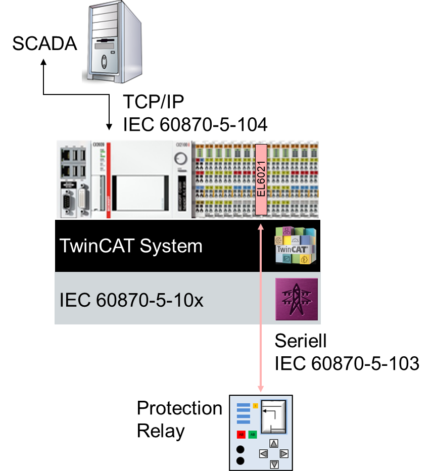

Funktionsprinzip und Anwendungsszenarien:
IEC 60870-5-104 Slave mit unterlagertem -103 Master für die Anbindung von Schutzgeräten.

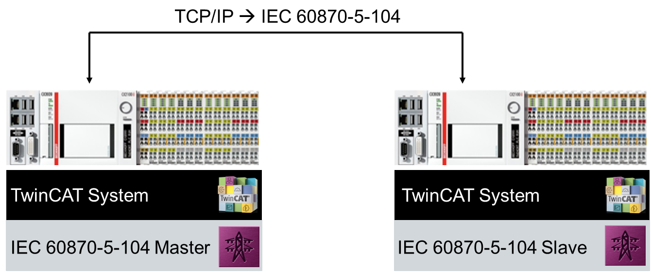

Eine Steuerung als IEC 60870-5-104 Master und eine Steuerung als angebundener -104 Slave
