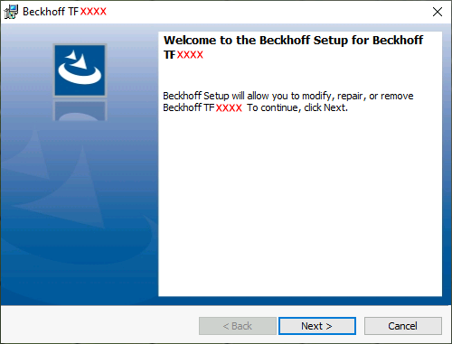

Die Installation kann hierbei sowohl auf Engineering- als auch Runtime-Seite erfolgen, je nachdem, auf welchem System Sie die Function benötigen. Der folgende Screenshot zeigt exemplarisch die Setup-Oberfläche.
Installation 2:
Zur Durchführung des Installationsvorgangs, folgen Sie den Anweisungen im Setup-Dialog.
