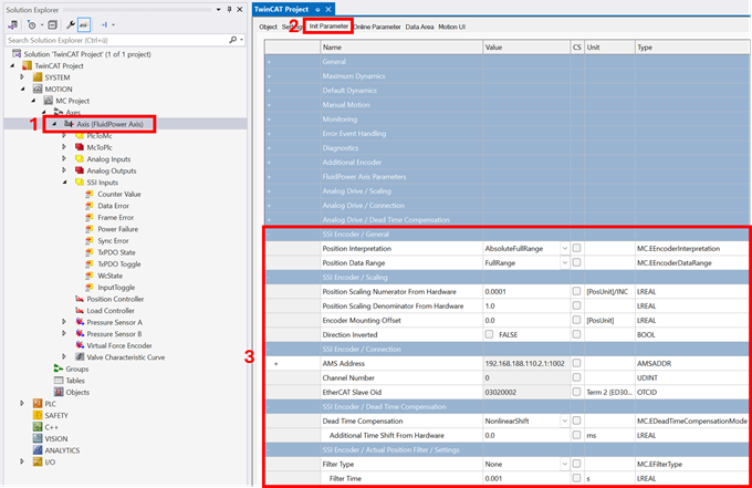

1. Doppelklicken Sie das Objekt FluidPower Axis.
2. Öffnen Sie die Registerkarte Init Parameter.
3. Parametrieren Sie die Gruppierungen SSI Encoder mit Hilfe des Datenblattes des verwendeten Encoders,
z. B. Skalierung der Auflösung 0.1µm.
Wegmesssystem einstellen 1:
Erläuterungen der Parameter finden Sie hier: Init Parameter

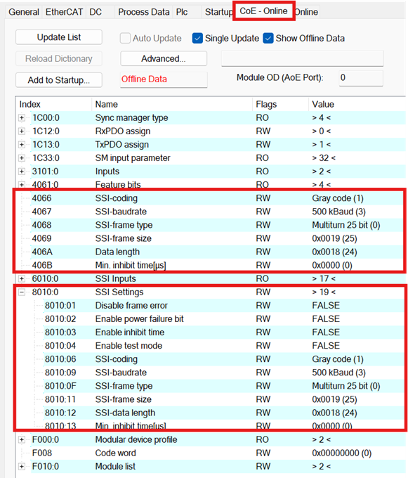

4. Nehmen Sie die weitere Parametrierung des SSI-Encoders in der Klemme unter CoE – Online vor, siehe https://infosys.beckhoff.com/content/1031/el500x/2247264523.html
Wegmesssystem einstellen 2:
