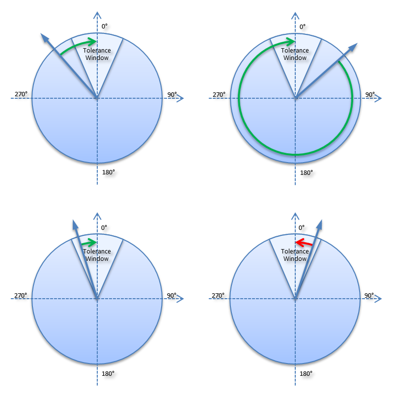

Position Modulo Tolerance Window
Der Parameter Position Modulo Tolerance Window definiert ein Positionsfenster um die aktuelle Modulo-Sollposition der Achse herum. Das Positionsfenster entspricht dem doppelten angegebenen Wert (Sollposition ± Positionsfenster).
Die Positionierung einer Achse bezieht sich immer auf deren aktuelle Ist-Position. Liegen Ist-Position und Zielposition sehr nah beieinander, kann es passieren, dass unbeabsichtigte Umdrehungen gefahren werden. Z. B. wenn die Ist-Position minimal größer ist als die Zielposition und MC_MoveModulo.Direction= EModuloDirection.PositiveDirection gewählt wurde. Dies kann insbesondere dann auftreten, wenn die Ist-Position ungenau bestimmt wird. Um dies zu vermeiden, kann ein Toleranzfenster für die Modulo Positionierung festgelegt werden. Falls die Entfernung zwischen Start- und Zielposition kleiner oder gleich dem Toleranzfenster ist, so wird die Zielposition auf kürzestem Weg (wie bei MC_ MoveModulo.Direction = EModuloDirection.ShortestDistance), also auch entgegen der angegebenen Richtung, angefahren.

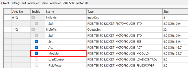

Zyklisches Interface
Die Soll- und Ist-Modulo-Position kann mit ins zyklische Interface aufgenommen werden.
