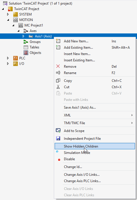

Drive Module einblenden
Die Drive-Module einer Achse sind standardmäßig ausgeblendet.
1. Machen Sie einen Rechtsklick auf Axes > Axis > Show Hidden Children, um diese einzublenden.
