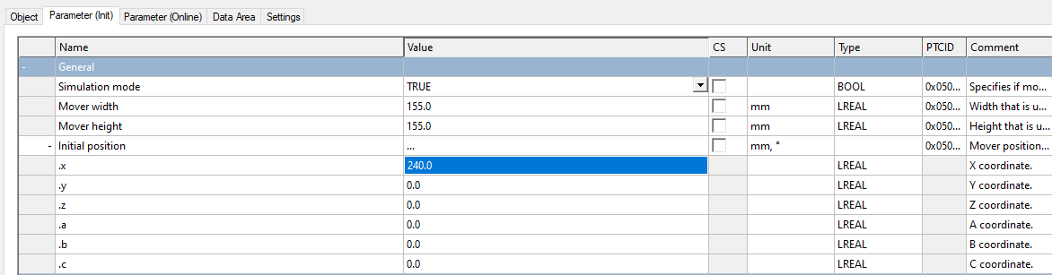

2. Versetzen Sie „Parameter (Init)“ in den Simulationsmodus (TRUE). Der Parameter ist versteckt und wird nur sichtbar, wenn die Checkbox „Show Hidden Parameters“ aktiviert ist.
3. Ändern Sie die Startposition des zweiten Movers auf x=240.
