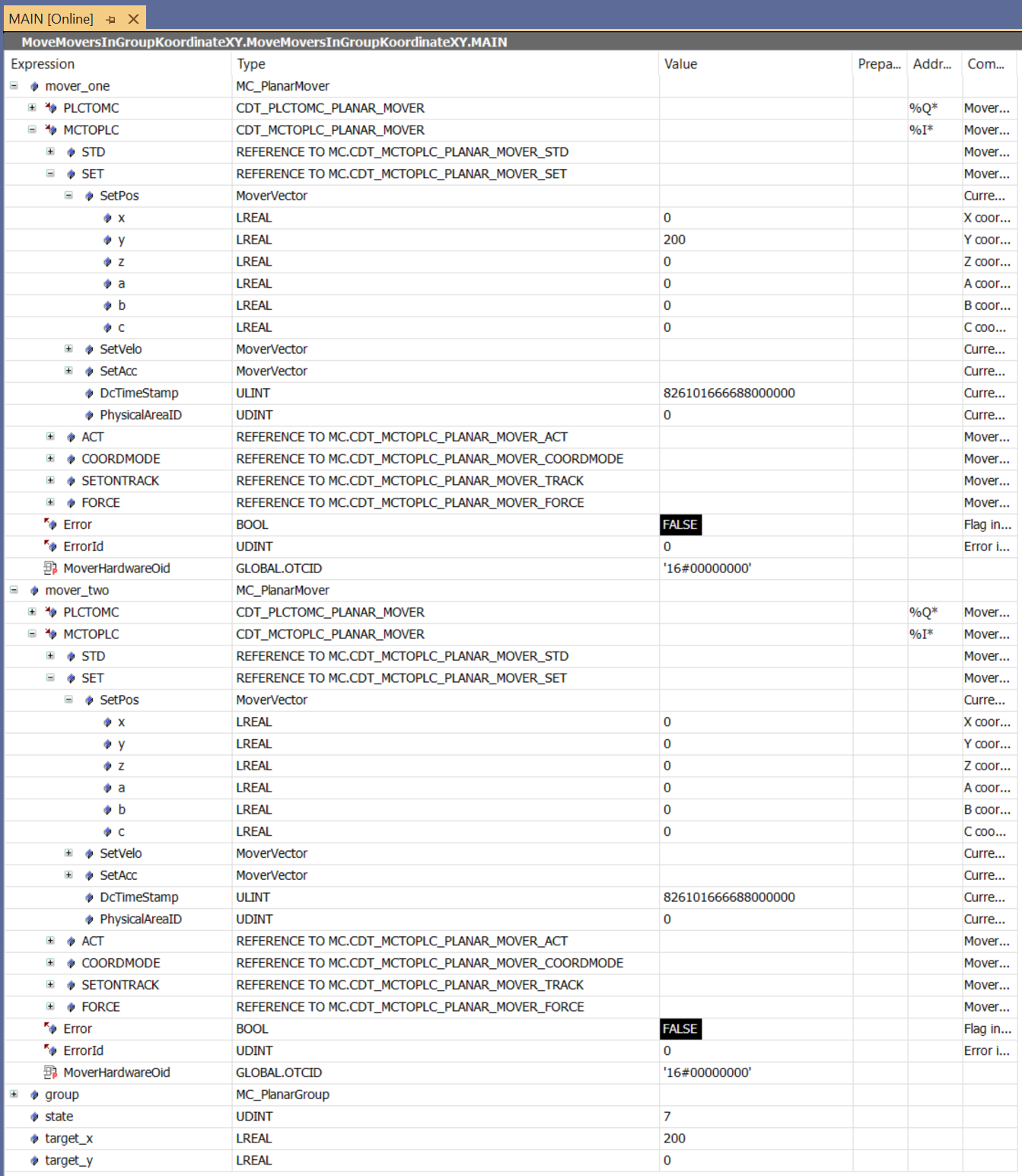

Nach Einloggen in die PLC und Starten, sehen Sie, dass die Mover am Ende des Zustandsautomaten (state=7) beide auf den Zielpositionen stehen. Mover eins ist nach x=0 und y=240 gefahren. Mover zwei ist zum Ursprung gefahren und wurde während der Fahrt zweitweise von Mover eins blockiert.
Da die Dynamik-Limits der Mover per Default recht hoch sind, kann unter Umständen die Änderung der Positionen nach Einloggen mit dem Auge schlecht nachzuverfolgen sein. Zu den Dynamik-Limits siehe Planar-Mover.
Beispiel „Planar-Mover mit Group anlegen und koordinatenbasiert verfahren (MoveX, MoveY)" 9:
Koordinatenbasierte Bewegungen in X-, Y- und C-Koordinaten werden nicht abgelehnt, wenn andere Objekte im Weg sind, sondern die Bewegung wird ausgeführt, bis die minimal eingestellte 2D-Gap des Movers erreicht ist. Dasselbe gilt analog für die entsprechenden Relativ- und Geschwindigkeitsbefehle (z. B. MoveRelativeX oder MoveVelocityY). Die 2D-Kollisionsvermeidung während dieser Bewegungen ist dynamisch und der Parameter „Gap 2D“ wird als Initialparameter am Mover eingestellt, siehe Konfiguration.
