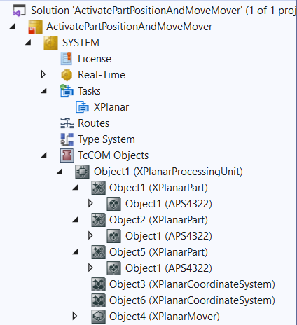

Ausgangspunkt
Sie starten mit einer Solution, die eine fertig konfigurierte XPlanar Processing Unit enthält. Unter der XPlanar Processing Unit sind drei Parts, zwei Koordinatensysteme und ein Mover angelegt. Unter den drei Parts ist jeweils eine Kachel angelegt.

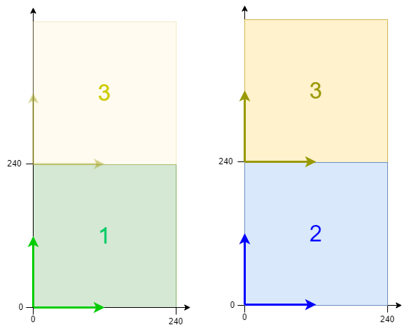

Folgende geometrische Situation ist eingestellt: die ersten beiden Parts liegen fest in den beiden Koordinatensystem im Ursprung und der dritte Part kann die Position zwischen beiden Koordinatensystemen wechseln. Es ist zum Beispiel denkbar, dass die beiden Koordinatensysteme übereinander in zwei Ebenen angeordnet sind und Part 3 ein Aufzug zwischen beiden Systemen ist. Der Mover startet in der Mitte des ersten Parts auf Koordinatensystem 1, während der dritte Part in Koordinatensystem 2 startet.

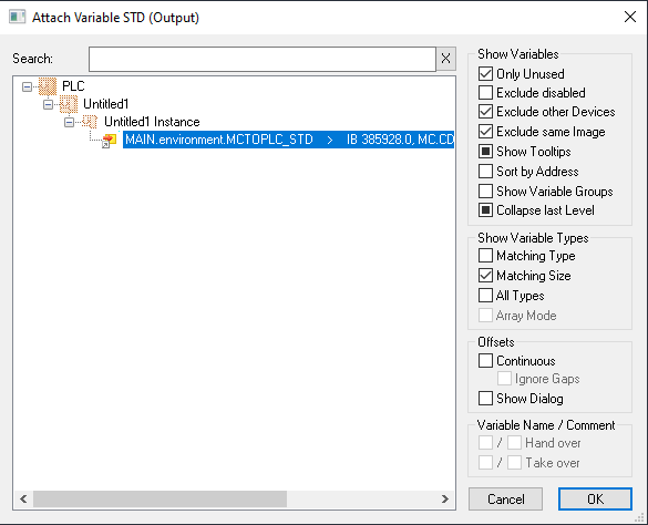

Durch das Bauen der PLC wird ein Symbol des „PLC-Movers" erzeugt, welches anschließend mit der Mover-Instanz im MC-Projekt verknüpft werden kann.
- 1. Verwenden Sie zum Bauen den Pfad PLC > Untitled1 > Untitled1 Project > Build.

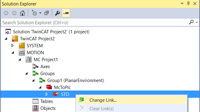

- Anschließend kann der Planar-Mover im „MC Project“ (Doppelklick) mit dem Button Link To PLC… im Reiter Settings verknüpft werden.
- Zusätzlich muss der Planar-Mover im „MC Project“ (Doppelklick) mit dem Button Link To I/O… im Reiter Settings verknüpft werden.
- Anschließend kann die Planar-Environment im „MC Project“ verlinkt werden.

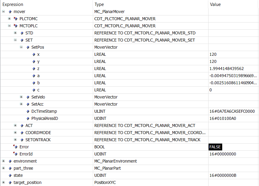

Der Mover steht am Ende des Zustandsautomaten (state=11, im Bild unten hexadezimal dargestellt als B) auf der gewünschten Position. Die Position ist im Koordinatensystem zwei (Objekt Id 16#010100A0) angegeben. Der Mover hat zusammen mit Part 3 das Koordinatensystem gewechselt, bzw. ist mit dem Aufzug auf eine andere Ebene gefahren. Insgesamt kann können Sie im Beispiel gut sehen, dass die Planar-Part PLC Objekte nur leichte Environment Wrapper sind, die mit der Environment initialisiert werden müssen und ihre Befehle über die Environment verschicken.
